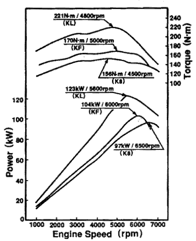

ACher писал(а):
berserk, хреновые видно у тебя графики :smile:
вот они...
первоисточник тут - http://www.mazda-auto.ru/mazdainfo.php? ... =0&qid=394
fig02.gif [ 16.82 | Просмотров: 2404 ]

Xedos6, а какой там нужен переводик? Там всё предельно ясно - фиксированная длина впускного тракта дает "горб" момента на определенных оборотах. А за счет вриса имеем трехступенчатое изменение длины и соответствеено "горбы" в трех местах, а в результате более-менее равномерный подьем в широком диапазоне оборотов.
А подъем после 3-3,5 тыс. это у всех 16 кл. инжекторных движков...
А вот если врис работает "не по науке" то может и будет резкий подъем. Хотя у меня вриса точно нет, а подъем есть...
