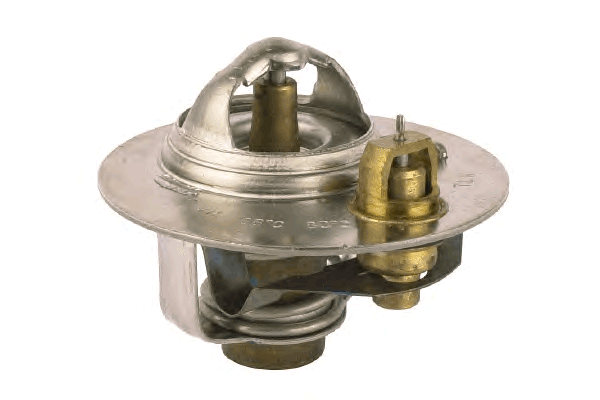

Термостат
termostat.gif [ 51.63 | Просмотров: 1501 ]
22 фев 2005 01:11
Видел как-то такой.но не помню где.На FE вместо маленького термостата просто отверстие с шариком.Если его сориентировать неправильно,то возможна воздушная пробка.
22 фев 2005 01:30
а там отв. с шариком тоже есть. За маленьким клапанком на фотке виднеется мет. пиптик - это и есть шарик для стравливания воздуха.
Вроде у меня термостат можно было установить только в одном положении. Хотя точно не помню.
22 фев 2005 01:32
И если не ошибаюсь, то шарик вверху должен быть. Вроде и по логике так получается надо ставить.
22 фев 2005 01:40
Ну в точь как мой :shock: :!:
22 фев 2005 01:51
Именно так!А поставить можно в любой ориентации,тогда и будет трабл.

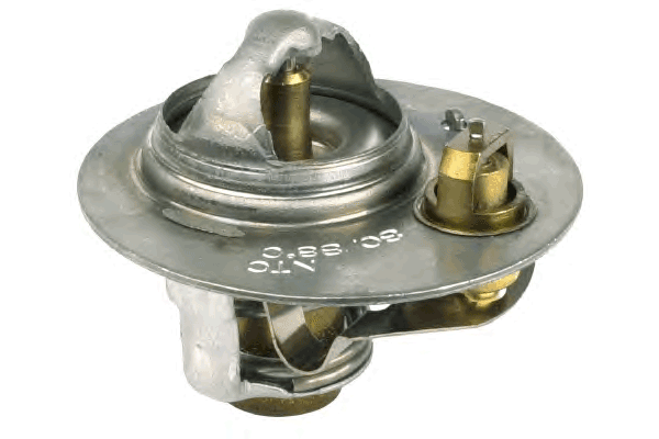

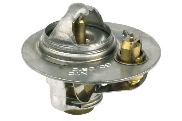

NostromO, а это твой термостат
только про него написано
Доп. информация : Температура открытия [°C]: 88, Ограничение производителя: mit Dichtung, Монтажная глубина [мм]: 27, диаметр 1(в мм): 54
А про мой
Доп. информация : Температура открытия [°C]: 88, Ограничение производителя: mit Dichtung, Монтажная глубина [мм]: 26, диаметр 1(в мм): 52
:D
comprex.gif [ 65.91 | Просмотров: 1317 ]
22 фев 2005 05:08
Ок. С этим всё понятно.
А вот надо ли на герметик его сажать ?
