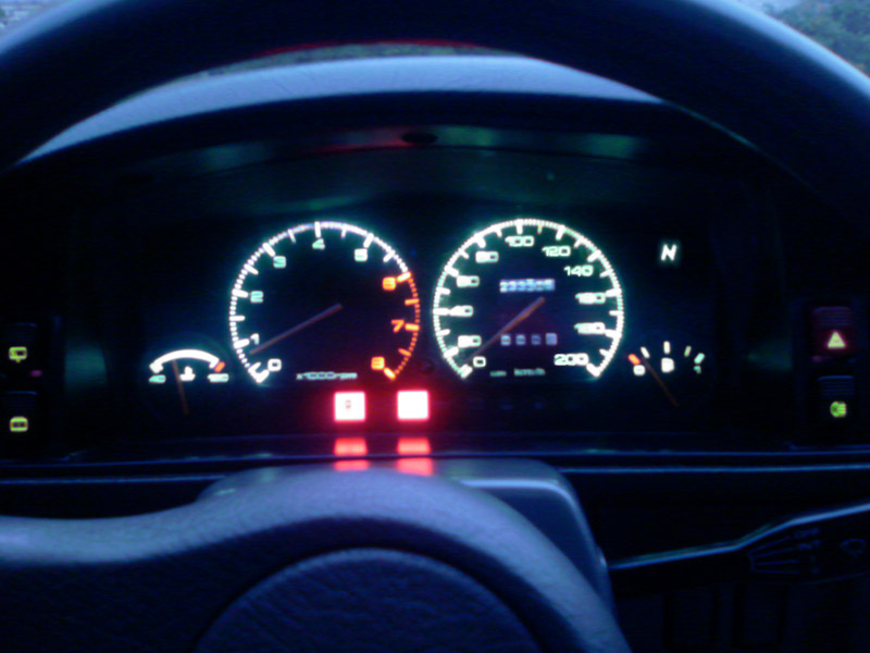

Я сделал себе светодиоды...
speed.jpg [ 119.2 | Просмотров: 1302 ]

Я вместо каждой лампочки поставил 2 широкоугольных ярких светодиода. Светят равномерно, не хуже чем было. На каждый 510 Ом резюк. Общий резистор на 8 диодов должен быть соответствующей мощности. И тоже хочется доделать и вам показать (у меня там супер-фишка есть), но лень :)

Короче купил себе горсть светодиодов красных, типа "пиранья", маркировка что-то вроде TLWR9922, угол рассеивания 90, яркость 7Кд. Светят супер. До этого были куплены светодиоды для вставки в безцокольные патроны (типа лампочки габарита), но они не прокатили тк очень слабые и направленные, от них вдальнейшем пригодились только цоколи. У друга нашел горсть резисторов на 100 Ом. Кстати, с резисторами возник самый большой гимор, и я еще до конца не знаю - победил ли я его. Вобщем нужно гасить на нем 12.5В остальные 2.5В (70мА) жрет диод. Тобишь загасить надо порядка 0,7Вт. Впринципе хватит одного резистора 200Ом с расеиванием 0,5-1Вт, но таких под рукой не оказалось. Были только 100 Ом на 0.25Вт - их и припаял к каждой ноге. На токе 0.5А при 11.5В вроде еле греются, завтра попробую на 14В подключить. Решено было гирлянды не гондобить, а вставить все в штатные места. Для этого у убогих светодиодов снял нижние пластиковые стаканчики и впихнул туда всю сборку диода. Получилось и крепление и контакт - два зайца одним выстрелом. Диоды светят круче чем лампочки на 3Вт, причем намного круче. Даже зеленого цвета окраса шкал не видно, все красное как и задумывалось. Единственный баг, что некоторые зоны светятся чуть ярче, но думаю удастся решить направление диодов. Ура, разум победил хитрожопую панель! Цена светодиодов 12р, покупал в www.platan.ru.
ЗЫ: Купил еще ради эксперимента сверхсуперяркие Luxeon, мощьностью 3Вт. Вот они светят просто жеееесть!!! И греются отменно. На полной мощьности светом комнату заливает, думаю их поставить в штурманскую подсветку.
