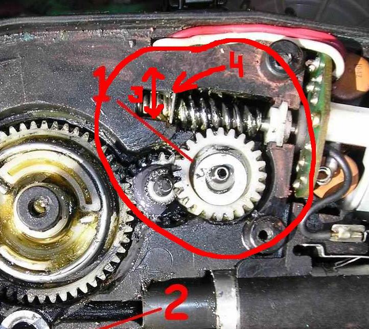

Wakeup, а еще у тебя может износилось место, где идет соединение от моторчика к шестеренке (червячная передача), так вот вал который выходит из моторчика подпружинен с противоположной стороны (видно на фото выше), у меня в последствии и там немного отошло, пришлось прижимать, делать портянку. вот уже больше полугода служит безотказно.
Если что непонятно, спрашивай, отвечу. :oops:

На первой странице данного топика твой рисунок 1.jpg на нем очень хорошо видно соединение моторчика. Объясни пожалуйста что и куда и как там прижать. Спасибочки. :good:

в место соединения вала от моторчика и шестерни...
В место показанное стрелкой N4 вставить портянку, т.е. прижать вал к шестерне. т.к. от старости разбалтывается (N3) и там. Я использовал оплетку от простого провода (тонкого)
