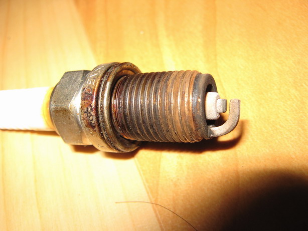

14 сен 2007 09:40
Вот такой вот, непонятный белый нагар на электроде
.jpg [ 74.67 | Просмотров: 5832 ]
14 сен 2007 10:00
Сообщений: 1015
Откуда: Москва, САО
У меня белый налет исчез со сменой АЗС))), по свечам хорошо можно определить, заправку, где меньше всего бодяжат)))
но ясно одно, что 95 ый гораздо сильнее бодяжат присадками, в основном фероценами...
на фотке немного красного налета тоже видно, 95 бензин?
Mazda 626 GV 2.0i 8V 1990г.
14 сен 2007 10:20
2_ROSPIKE_
Да, лью в основном 95. Иногда бодяжу с 93.
Пробовал сменить заправку - налёт стал красным. Тоже склоняюсь к тому, что это присадки.

05 мар 2008 22:47
Сообщений: 1015
Откуда: Москва, САО
AlDiko, странно, а отчего такой интересно ярко желтый ободок на изоляторе, может свечу насквозь пробивает при сжатии?

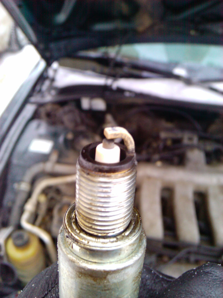

14 янв 2011 10:01
Сообщений: 367
Откуда: Казань
тоже белый налет на свечах при сильном газовании ОЖ выкидывает из бочка ГБЦ или трещина в бошке, как узнать?
P.S. свечи только вчера вечером вкрутил
svechkka.jpg [ 153.09 | Просмотров: 4817 ]
 Заголовок сообщения: Re: Белый налёт на свечах - что это? | мазда (mazda) форум
14 янв 2011 10:18
Трудно понять вопрос. Особенно про бочок ГБЦ.
В расширительном у тебя бульбы, когда газуешь?
Если все свечи одинаковые, то трещина навряд. А вот если только одна-две с налетом, из выхлопной брызжет антифриз, дымит белым, в расширительном "кипит", то может быть прокладка или трещина....

Сообщений: 3696
Баллы репутации: 1137
Usman
так вроде нормальная свеча с вялыми признаками жора масла, что не смертельно

14 янв 2011 10:47
Сообщений: 367
Откуда: Казань
25demid писал(а):
Usman
просто цвето передача у камеры страдает похоже, там на самом деле белый налет
да забыл после "бочок" запитую поставить, да бульает и не тоько булькает, а кидать антифриз наченает, так что бы из выхлопной брызжило, такого нет...

14 янв 2011 12:04
Если на холодном такая фигня - снимать башку по-любому. И молиться, чтобы дело обошлось прокладкой...
А если только после прогрева начинается, то кипим :( , термостат однако...
