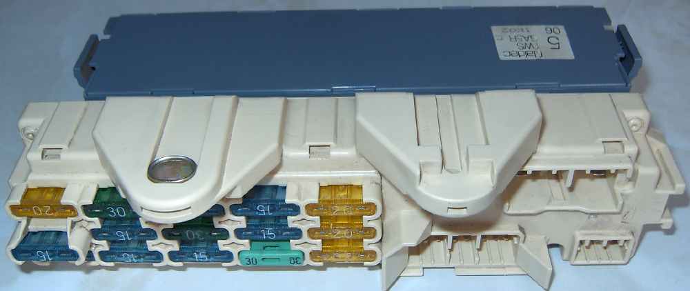

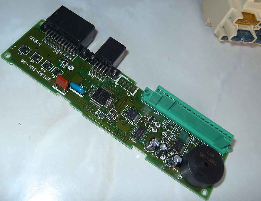

Вскрыл панель предохранителей, именно к ним подходят провода подсветки, вот что получил:
Комментарий к файлу: А это блок, подключенный к панели с "мозгами" и пищалкой
FUSE 2.jpg [ 44.14 | Просмотров: 2211 ]
Комментарий к файлу: панел предохранителей в сборе
FUSE 1.jpg [ 29.41 | Просмотров: 2211 ]

Так вот о чём я... Надо ли вскрывать блок пердохранителей :mrgreen: ?
Или собака зарылась в "мозгах"?
