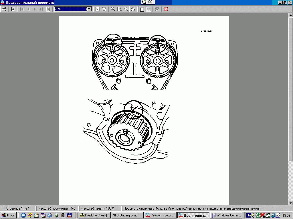

Ты неправильно метки выставил когда менял ремень ГРМ.
Нужно не как в методике - вертикально и паралельно. а метки должны смотреть друг на друга (эта методика не для всех двигателей). Поставь правильно и машинка поедет ;)

метки на FS ставят ТАК
16 май 2005 13:12
Да все так и ставил
раз десять мерил даже что-бы они строго паралельны были пластину на блок с другой стороны подкладывал( там тоже метки) :(

[quote="OlegNEMO"]:(
Да все так и ставил
раз десять мерил даже что-бы они строго паралельны были пластину на блок с другой стороны подкладывал( там тоже метки) :([/quote
Комментарий к файлу: Вот еще вариант
626.jpg [ 93.75 | Просмотров: 1639 ]
19 май 2005 09:10
Да уж!!!
Но это насколько я помню для двигателя FP тоесть на эту же машину только движок 1,8 16V

Правильность установки ремня проверяю дедовским методом - 1-й поршень в вмт на такте сжатия, и смотрю, чтобы все клапана 1-го цилиндра были закрыты. А то вижу два разных рисунка, какой есть истина?
