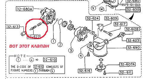

прочитал новые ответы - в голову пришла еще одна мысль В насосе стоит предохранительный клапан который не дает слишком повышаться давлению когда руль принудительно удерживается в краинем положении (например при развороте) Что если этот клапан закрыт не совсем плотно и через него стравливается давление Получается логично что когда жидкость холодная поизводительности насоса хватает а когда она нагревается то становится намного жиже, расход через неплотный клапан увеличиваетя, и насос не может обеспечить нужное давление
Но вот если на месте стоять и обороты поднять до 1500, то все класс
что и подтверждает мою теорию
кстати сегодня купил герметик для ГУР американский HI-GEAR написано что устранит все течи сальников за 150 км пробега :( посмотрим
27 май 2006 08:38
Не устранит - проверено
27 май 2006 09:11
Сообщений: 1445
ты клапан видел?
как он может быть закрыт неплотно?
27 май 2006 13:01
dudmi писал(а):
ты клапан видел?
в зависимости от конструкции Или изза износа или изза попадания грязи или изза проседания пружины Если конструкция плунжерного типа (как РКМН) то возможно заклинивание плунжера
