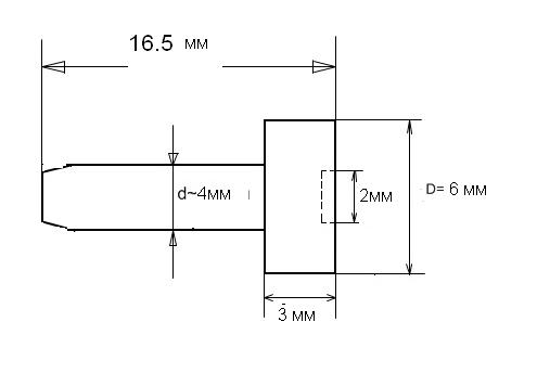

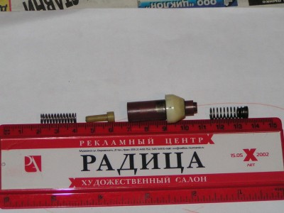

В общем как-то так. Штангена нет, мерил линейкой. Та часть, которой вставляется в пружину нарисовал примерно 3.8 мм в диаметре, т.е. чуть меньше 4 . На головке небольшое углубление 3 мм в диаметре и примерно 1 мм в глубину, думаю не обязательно. Собирается именно в таком порядке, как нарисовано. Правда вот из чего ее сделать - ХЗ.

выточили мне по твоим размерам сегодня буду пробовать!!!Спасибо заранее!

Кароче поставил новоизготовленный штуцер. но он немного не подошел, пришлось немного "доработать напильником".
обнулил комп, завел обороты прогревочные стали на 1500(должны быть 1700+-100)после прогрева упали на 1000 и потихоньку плавают. прогрел до включение вентилятора, решил регулировать ХХ - установил пермычку, выставил 800. заглушил, завел - стоят на 800, но стоит только включить нагрузку(дальний ближний ПТФ, либо патсвить драйв) как обороты падают до 400 колбасня по салону страшная!!! сегодня буду дальше колдавать пробку буду еще пробовать выгонять все способами!

Создается такое ощущение, что шток этот сделан не абы из чего, ибо дает такой эффект. Мои предположения - он имеет определенную магнитную проницаемость. Установка неправильным образом (как у меня было) - получается он находится постоянно в магнитном поле катушки, при втягивании клапана проницаемость меняется, клапан стремится опуститься на место. Немного опускается - магнит опять стремится его втянуть. При правильном положении - он двигается вместе с клапаном. В общем как-то так и сумбурно, не до конца еще знаю матчасть. :oops: Возможно надо попробовать из другого материала выточить...

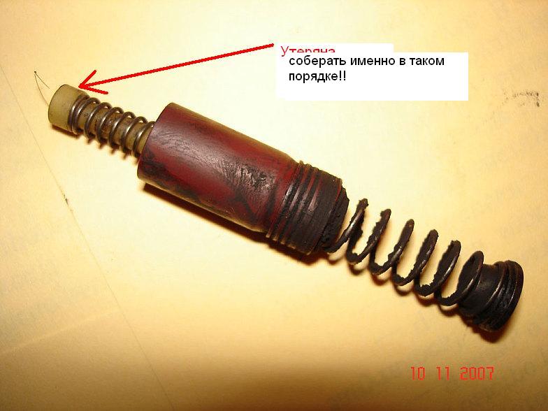

25demid А у тебя что поршенек такой как на фотке? с такимже пластиковым грибочком сверху? У меня другой без грибочка..Или я чтото непонял!?

jim-626
у меня все точно такое же как на фотке и потерял то что стрелкой указано!
а ты фотка своего выложи, и размеры заодно на будущее!)))

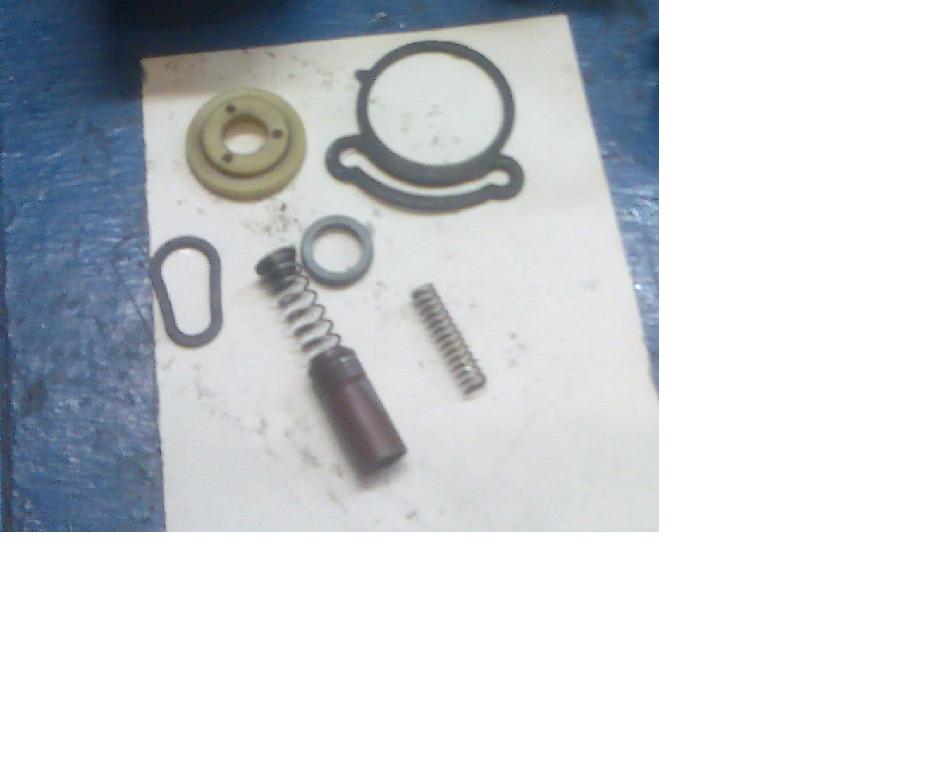

25demidВот фотка.Размеры чего?! потеряной пластмаски?)) А на фото там где размеры ты брал поршенек другой соответственно и размеры этой пластмаски могут несовпадать. В суботу должны мне привезти регулятор с дросельной в зборе разберу отпишусь.

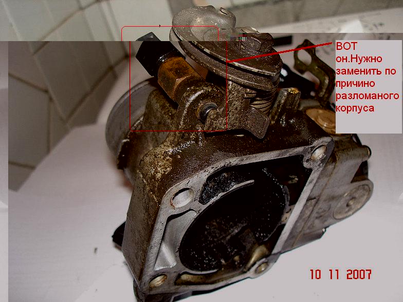

Вобщем ездил только что за супругой дал машине просраца...как положено.Начали падать обороты через раз до 900.Думаю что всетаки засран регулятор залежался.И еще открылась неприятная вещь что то подклинивает в дроселе в закрытом положении.Выхожу завожу обороты 2100 дай думаю газну а тут дудки пеНдалька газа какбудто приварена)) вышел рукой сорвал.Потом на каждом светофоре перед тем как тронуца чуть стучал по педальке подругому невозможно плавно поехать)) Елки палки чувствую прийдеца в понедельник все это дело снимать просматривать и перемывать ...а так нехоца...зато пластмаску замеряю...
И еще вопрос можно ли менять концевик ХХ не датчик положения дросельной заслонки а именно концевик?? А то в мануале напугали меня что он меняеца вместе с корпусом дросельной заслонки! Вот фотка

jim-626
Вроде меняется он, только там потом тонкая настройка нужна. Видать в нем и причина, и заслонка клинит тоже поэтому.

jim-626
я думаю его можно менять без проблем, он выполнят функцию банального "размыкателя". поставь со старой заслонки

25demid Да. Короче братишка вот тебе размеры на рисунке

Соберать все в таком порядке !!

поставил тот что shrm
начертил, неделю уже езжу!
но обороты холостые выше 1500 не поднимаются. Но думаю дело в том что есть не большая разница в чертежах (3мм и 4мм). буду разбирать и напильничком доробатывать.
