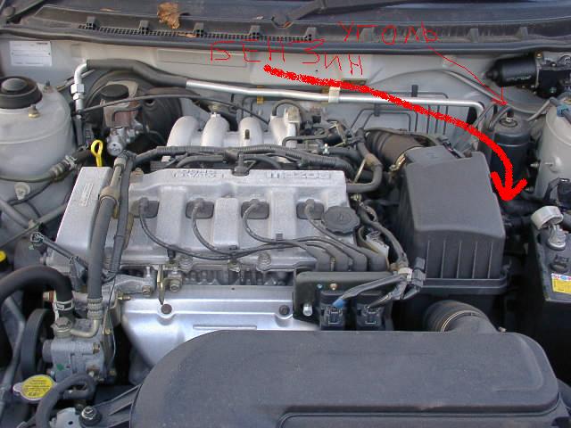

1. Хочу сам поменять топливный фильтр. Купил в магазине родной (на нём написано "мазда маде в жапании", теперь бы найти его под капотом (?)

17 июн 2005 09:38
Miron писал(а):
1. Должен выглядеть примерно так.
а ГДЕ он? узнать-то я его узнаю, у меня новый такой же есть... но вот ГДЕ он - это вопрос :sad:
17 июн 2005 09:42
под короб воздушного фильтра загляни и увидишь .
17 июн 2005 09:55
Majesty писал(а):
Машинка немного другого года и с другим рулем, но в целом выглядит все примерно одинаково. Ищи в недрах по стрелке. Где-то в том районе найдешь свой фильтр =)
SANY0047.jpg [ 51.74 | Просмотров: 1394 ]
17 июн 2005 09:59
ясно, спасибо за помощь.
