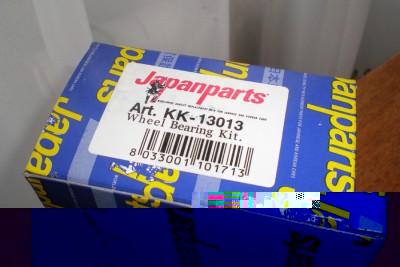

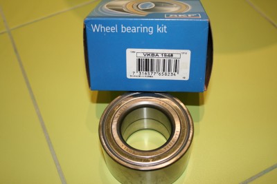

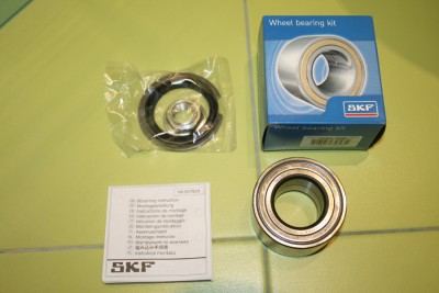

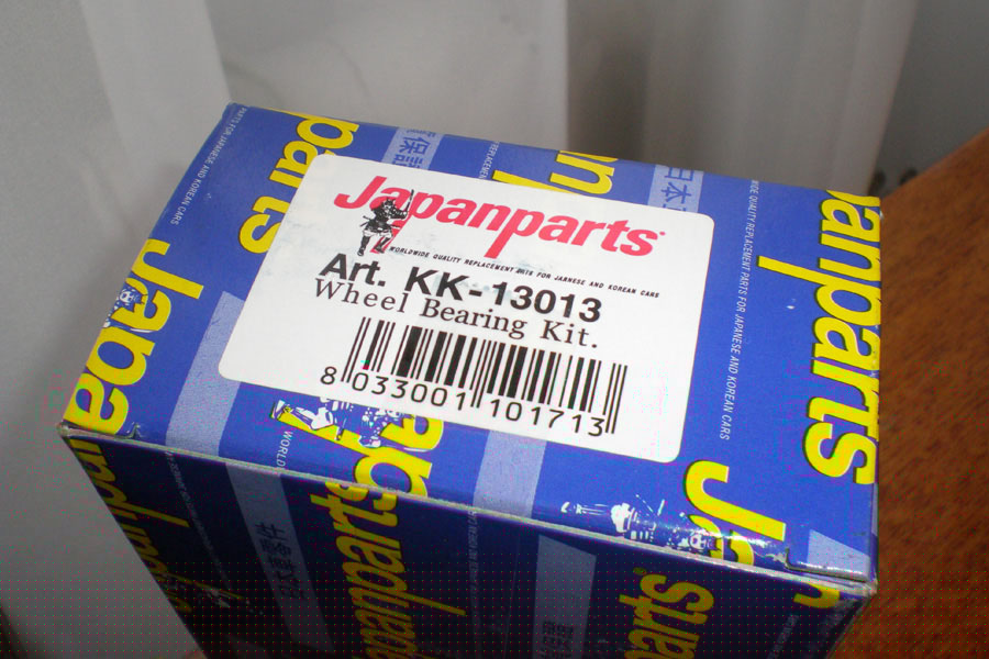

Отчитаюсь и я по поводу ступичных подшипников на 626 Gf,в ноябре 2008-го,на пробеге тысяч 140 у меня появился шум,
но я забил ну шумит что то и ладно,но через километров 500 зашумело так что при скорости 100 км,он заглушал магнитолу на приличной громкости,
тогда я и подумал что это от переднего подшипника,и менять надо срочно..
приехал сервис рассказал,посмотрели и вердикт правый передний подшипник,
поменяли (какой фирмы подшипник поставили не знаю) но зашумел походу оригинал,и вот я еду в тишине,но проездил я не долго тысячи 3 - 4 км,и опять шум,
я опять в этот сервис жалуюсь,ну мне говорят ну значит другой зашумел,но не тут то было,зашумел тот же,что за дерьмо поставили,или так ставили не знаю..
поставили опять на этот раз я смотрел поставили Japanparts KK-13013,пробег 146780,и вот я опять езжу в тишине..
и вот в ноябре уже 2010-го я еду с одним фином,и он мне говорит у тебя спереди шум какой то идёт,кажется подшипник,ну я удивился,вроде не сильно шумит,
а он так бац и диагноз подшипник,ну ладно он сказал,я послушал и забыл,но шум становился сильнее,и вот пробег 172 с копейками,и я решился посмотреть что шумит,поднял колёса покрутил и мне показалось что шумит на этот раз левый передний,а не правый..
пришёл в магазин,и мне там предложили Skf,за 52 евро,от цены я конечно охренел,но мне сказали Skf самые лучшие,
ну да ладно действительно шведские подшипники наверно хорошие,хотя делают их по всему миру походу..
заказал два подшипника,и на следующий день забрал,шведские подшипники Made in Korea :(
хотя в соседней стране их родина..
поехал на следующий день в сервис уже другой,и там мне сказали что шумит правый...опять,а не левый как мне показалось,
ну ладно поменяли за час правый и за работу взяли 23 евро..
тише стало,значит шумел правый,но шум всё равно есть может и левый тоже всё таки шумит..
но решил пусть подшипник пока полежит а я понаблюдаю..
а летом может и поменяю левый..
итог ресурс моего подшипника Japanparts KK-13013,где то 25000..
сколько же ресурс у Skf.. :)
