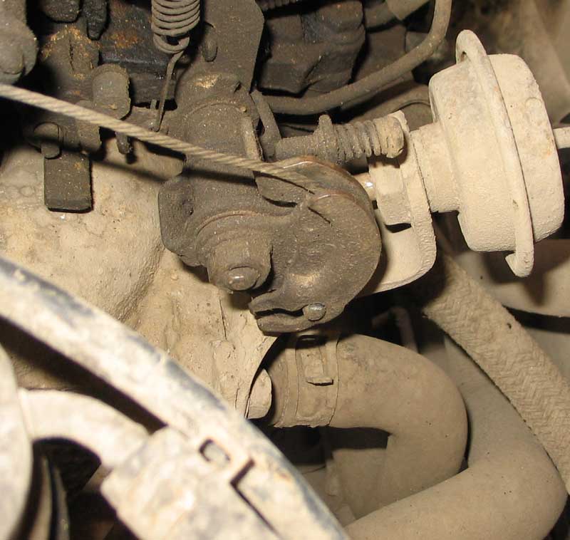

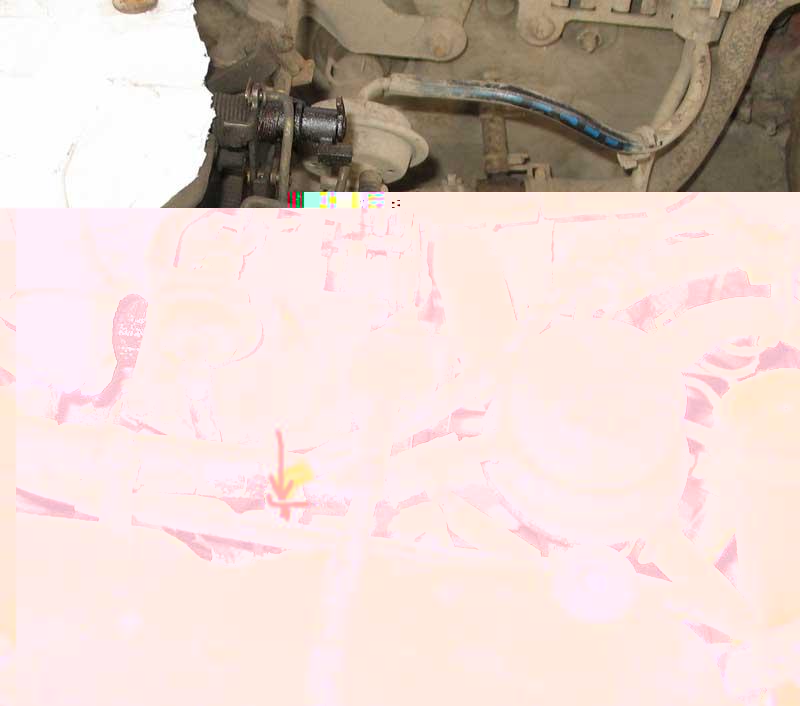

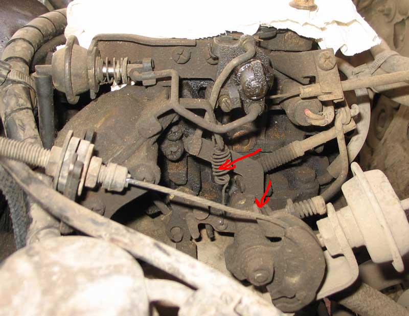

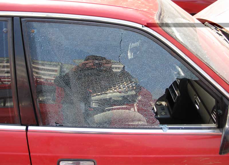

В общем появилась еще одна проблема. У меня лопнуло стекло переднее правое пассажирское. Я закрыл машину и забыл аккум подсоеденить. Пришлось вскрывать(у меня вместо верней шайбы на стекле стоял боль, я его откручивал и отгинал стекло(если нужно было вскрыть машину без ключей). Когда затягивал болт, то видимо перетянул его и стекло сразу все покрылось квадратиками:( Отогнал в гараж. Немогу найти на екзисте его.
Сколько оно стоит? Может есть какие разборки? Сколько оно на разборке может стоить? У меня хечбек GD.
Фото прилагается.
Далее шланг лопнувший показан на фото. Его заменил. Пропал звук подсоса воздуха при работе движка.
Пока ехал до гаража вроже обороты даже внорму пришли(т.е стали опускаться до 1000). Но смущает меня пару вещей.
1. Ограничительный винт который планку газа стопорит отодвинут. (см.фото).
2. Трос газа болтается(он должен быть натянут?)
3. Пружинка немного деформированна. (см.фото).
4.Появился скрежет с левой стороны где стойка. Т.е если я качаю рукой аммортизатор идет скрежет. Может это пружина за что-нибудь задевает? или вообще лопнула? аммортизатор вроде даже когда убитый не должен скрежетать. Если чуть руль качать то тоже подскрипывает. Куда смотреть и что может быть?
Для начала нужно стекло делать.

вот фото ограничительного винта подробнее..

Глюки с оборотами прошли(по пути в гараж). Теперь все как раньше. (Возможно это из-за того шланга лопнувшего). А может и нет. Да и ту фигню я заглушил.
ВД-хой обязательно все пролью. Только бы стекло вставить.
Еще прикол. Еще летом(когда машины была не моя), я что-то крутил и потерял головку на 13(вроде). Сейчас был в гараже и нашел ее возле вала правого у пыльника. Он а туда видимо упала и ее даже сточило. Вал не повредился, но мне кадется пыльника боковина стала меньше. Хорошо что нашел, ато ее бы сточило сильно и недай бог чего заклинило(стоил бы ремон дороже).
Теперь не могу понять что скрипит. Друг шатал машину,я в яме слушал(тоько что был в гараже). Либо шаровая, либо рулевой наконечник. ПРи повороте руля(если болтать его в разные стороны) тоже скрипит. Скрип только с левой стороны,я как-то зимой 1 раз такое услышал, но потом пропало(думаю брызги воды могли действовать на подобии смазки, теперь сухо стало).
Шаровая разве может скрипеть? (но это точно не стойка). Склоняюсь к наконечнику рулевому.
