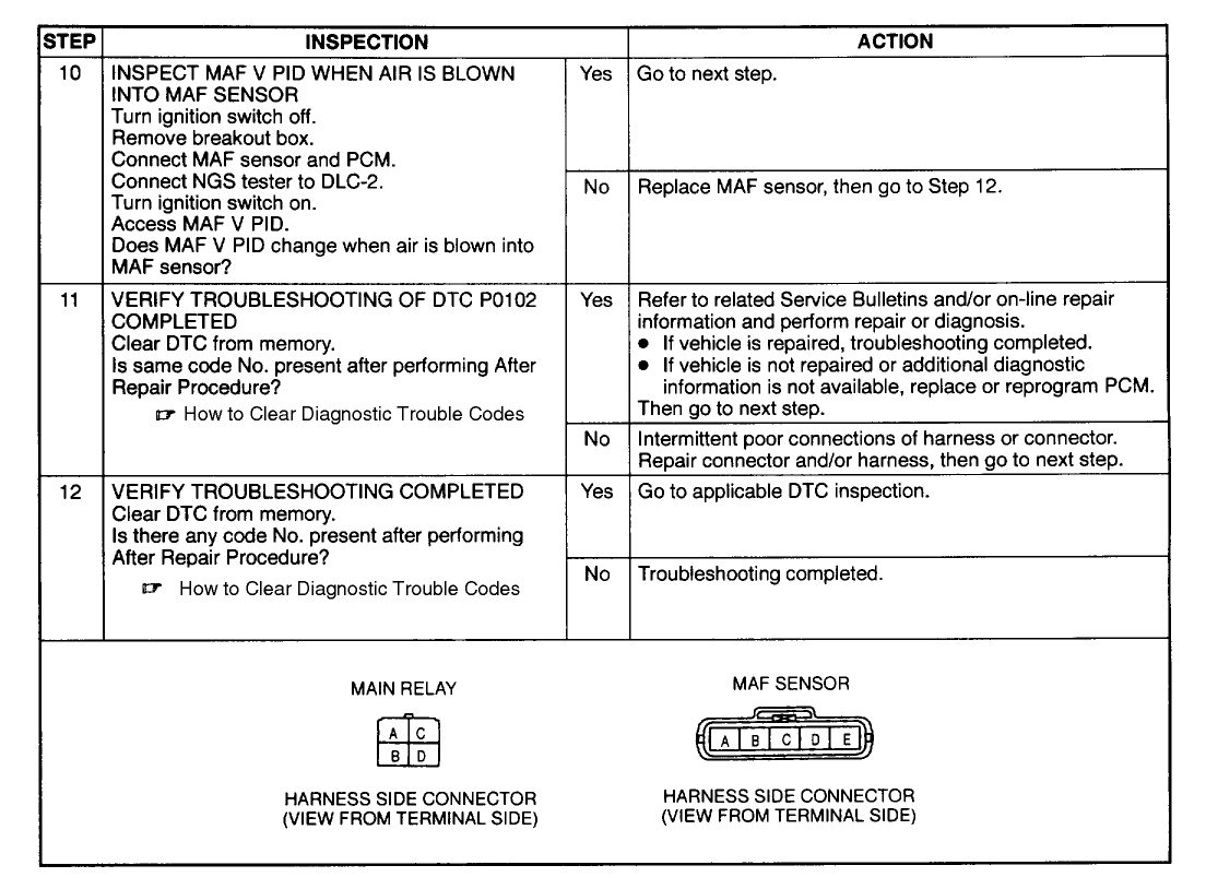

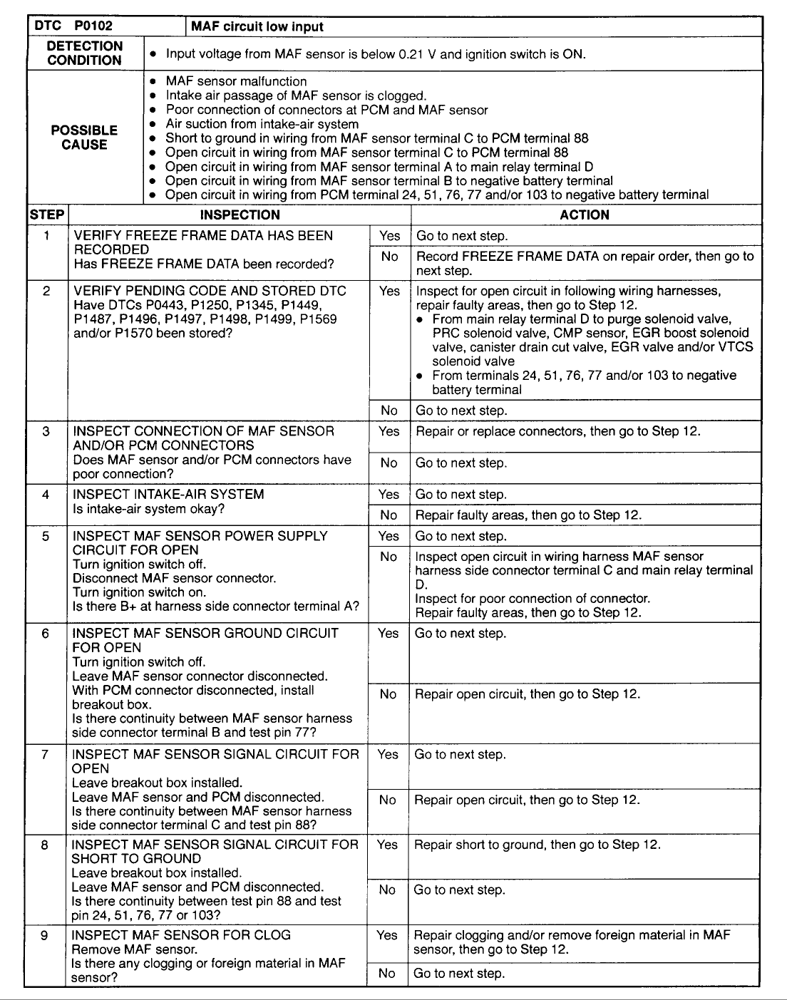

Не знаю, может и есть у тебя эта инфа. но на всякий случай посылаю.
Обрати внимание на проверку MAIN RELАY, вроде о нём речь ещё не шла.
83333629.gif [45.27 ]
83333628.gif [ 99.32 | Просмотров: 991 ]
