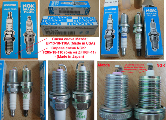

Жутко извиняюсь - по свечам дал неправильные инфо. Те свечи что я привел чуть выше - BP13-18-110A, действительно, только для Mazda 323 (Familia)/ Для Капеллы же нужно NGK F285-18-110. Жутко же меня самого накололи в Автоимидже. Видимо, действительно стали они лажаться.
Разница в свечах заметна невооруженным глазом. Попробую сейчас картинки вставить.
26 окт 2005 13:11
вот и фотки к вышенабитому посту
Комментарий к файлу: Это две разные свечи! Одна для Mazda 323 (Familia), а вторая для 626 (Capella)
mazda_spark_plugs.JPG [ 148.86 | Просмотров: 1504 ]

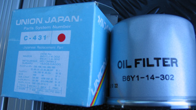

А вот так выглядит масляный фильтр
Комментарий к файлу: А вот так выглядит масляный фильтр
mazda_maslfiltr.JPG [ 34.64 | Просмотров: 1988 ]

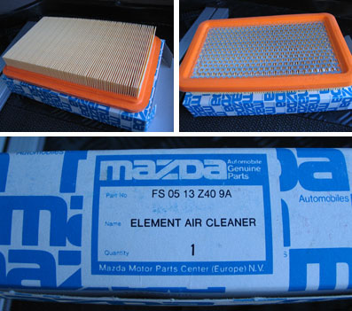

А вот так - воздушный фильтр
Комментарий к файлу: воздушный фильтр
mazda_vozd_filtr.JPG [ 48.89 | Просмотров: 1994 ]

15 ноя 2005 12:21
так выглядел тайваньский, к.т. я покупал))
а родной несколько другой - с пластиковым бортиком по всему периметру гофры, причем гофра разделена еще одной пластиковой поддерживающей перемычкой.
