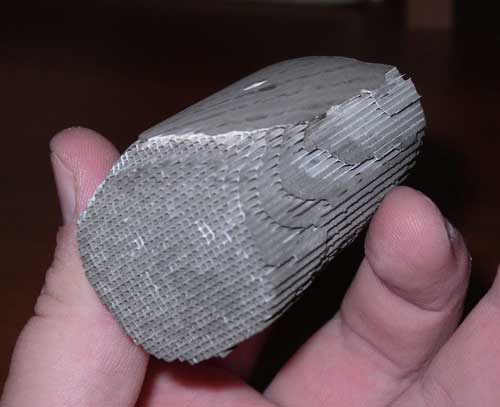

Сьездил на сервис - все оказалось банально до нельзя - разбит катализатор. Осколки в том числе и в резонаторе. Вытрясли. Теперь появился не совсем приятный свист при разгоне.
Вопрос бывалым (тем кто ездил на одном и том-же авто с пустым катализатором и после с ввареным пламегасителем) - свист после установки пламегасителя исчезает? И еще - есть ли другой способ убрать свист? (что то про железные сетки для мойки посуды слышал).
catalyst1.jpg [ 18.11 | Просмотров: 1181 ]
