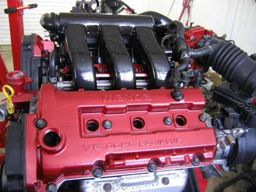

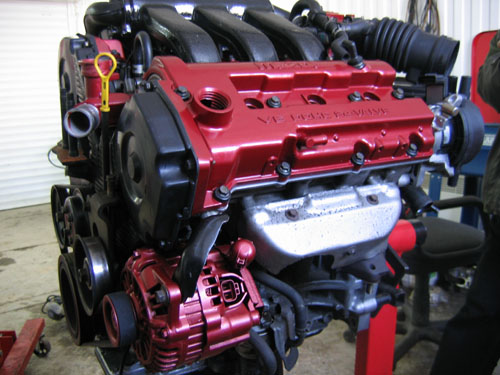

Не будем паниковать раньше времени об отсутствии документов, а смотрим дальше, что получается :)
IMG_0104.JPG [ 61.22 | Просмотров: 2718 ]
IMG_0103.JPG [ 66.15 | Просмотров: 2717 ]

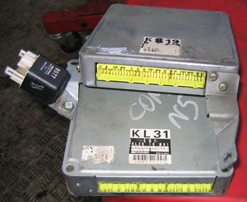

Не без труда, но удалось таки найти "мозги" KL-31 (6 т.р.)
Как видно по фото разъемы (фишки) "старых" от К8 (верхние) совпадают с "новыми" 8)

Ну на фотках конечно красавец, они его еликом красили что ли?

Молодца, правильно что мотор покрасил :good: смотрица отлично.
21 фев 2007 18:10
респект, модно получилось :good:

не, мотор зря покрасил... на скорость не влияет, а теплотвод явно ухудшился
MoToR, а мозги от мотора с автоматом? никаких проблем не будет?
а мотор у тебя тоже KL31? я чего-то упустил это... и где их взял то?
Не знаю точно, какой-то сверх стойкой к высоким температурам краской. Спрошу название, если интересно ;)

Не думаю, что теплоотвод сильно ухудшился. Красили клапанные крышки а не болоки. А там не самые высокие температуры (даже жидкостное охлаждение не проходит). А сам блок отлично будет обдуваться. как и раньше.
Мозги KL-31 от механики, но от Кронуса, а мотор у меня от Еуноса, в принципе особых проблем не должно возникнуть. Однозначного мнения на этот счет нет, окончательный ответ получим после стендовых испытаний :)
Вся расскладка по типам мозгов была сделана выше по теме ;)
мляяя... как тебе удалось от кроноса с механикой найти??? пипец... а там точно на 200 л.с. расчитано?
Всю Москву на уши поднял, обзвонил все разборки... Я и говорю, что с трудом... пришлось с работы отпрашиваться и выезжать в 6 утра (но это отдельная история, как нибуть в баре за кружечкой пива расскажу :))) )
На счет правдивости см. http://www.probe.org.ru/viewtopic.php?t=11778
Лично ничего не могу утверждать. Стенд расставит все точки над i
