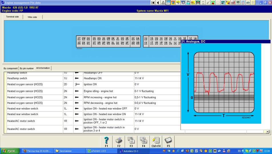

Что- то не могу установить автодату.У кого нибудь есть полная такая проверка?Выложите?
autodata.jpg [ 134.5 | Просмотров: 2587 ]

Ну что , померил я сегодня вообще все показания по списку из Autodata на разъеме мозга .
МАФ: хх-1,84 В ,1000 об-1,97В ,1500об-2,09В ,2000об-2,16В ,3000об.-2,37В ,3500об-2,45В.Мерил на разъеме 2О мозга.
в прошлый раз и на другом МАФ ,напомню было.
ВКЛ.............1.23 ---------- 1,29
ХХ(750).......1.8 ---------- 1,70
1000............1.9 ----------- 1,78
1500............2.0 ----------- 1,91
2000............2.12 ------------ 2,08
2500............2.22 ------------ 2,12
3000............2.32 ------------ 2,25
3500............2.42 -------------- 2,42
Такж замерил датчик ТОЖ с разъема 2Q при вкл. зажигании 0,78В-по автодате д.б. 0,5В ,по мануалу в норме (маленькое расхождение).Сопротивление (двигатель горячий) 280 ОМ-вроде в норме.
Резюме ,остальные данные соответствуют автодате.
