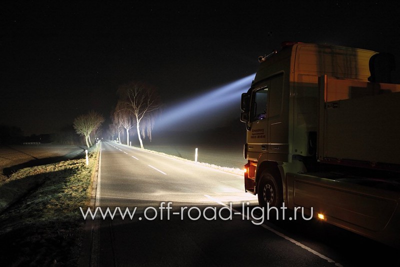

odnoglazy писал(а):
Vadim1024 они не светят-длина световой волны короткая))) они просто яркие
А вот здесь,позволь с тобой не согласиться.
Светят да ещё и как! :wink:

ты покажи фото где дальний не горит,светят или нет лучше в сравнении с гологенками определять,до гологенок светодиодам ещё очень долеко
п.с такие же лучи метра три и у меня есть ))) зависет от погоды но всё равно ничего не видно
