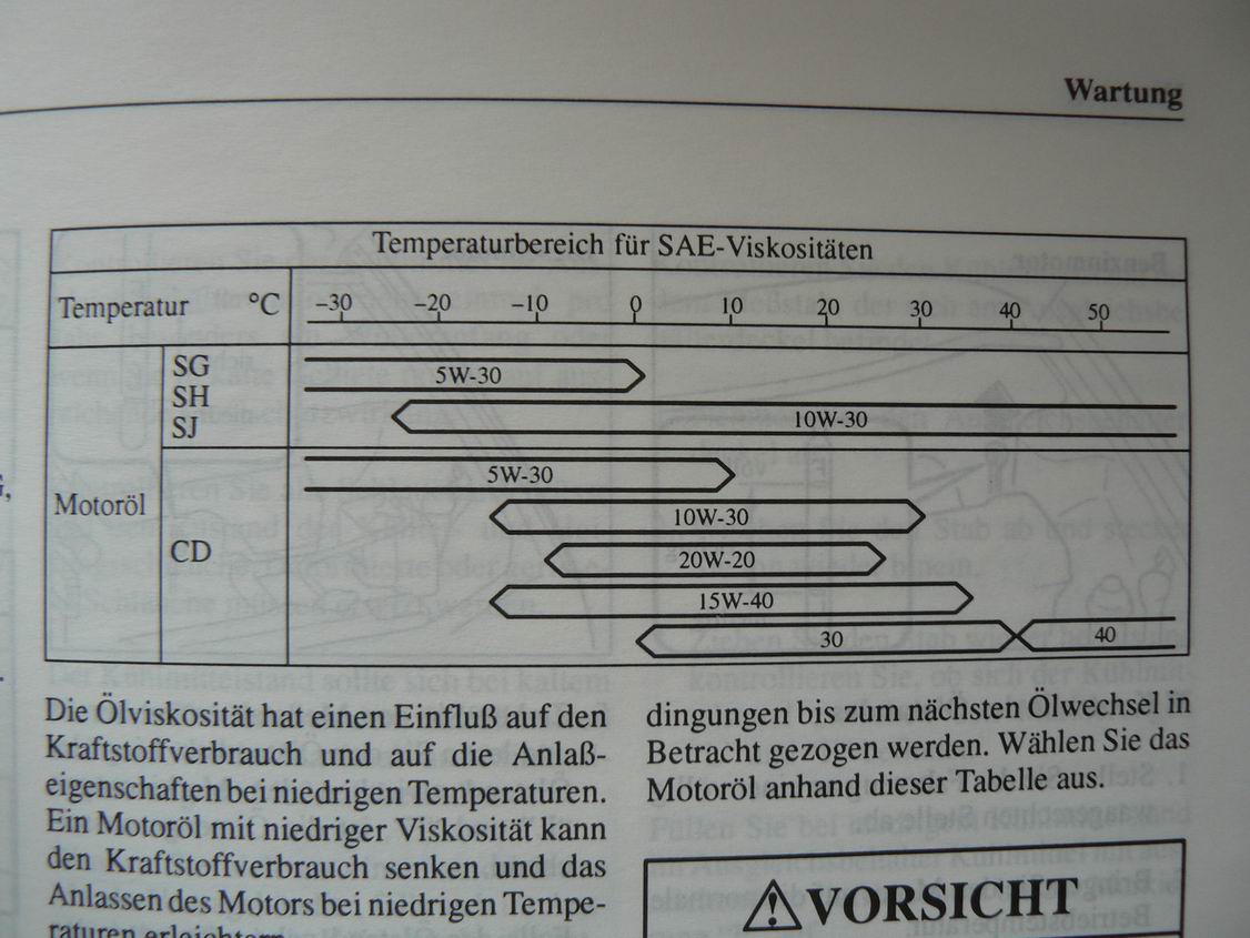

просили фото из техописания, какие масла рекомендованы.
вот фото:
P1070093.JPG [ 126.58 | Просмотров: 4241 ]
626 GF 2.0, FS DOHC, 116 PS, 1999. Пробег 235 т, Shell Helix 10W40. Газ/бензин.
Дымит Мазда???! Забей, никак не лечится! Моя дымила 110 тык, Кольца и колпачки менял, толку ноль! Помогла только замена мотора!!!
24 сен 2007 10:05
Зарегистрирован: 13 сен 2007 12:02
Сообщений: 944
Откуда: Германия, NRW, Duisburg.
при клике на фото оно увеличивается.
что характерно: ни полслова о современных распространенных маслах 5w40.
только 5w30 и 10w30.
может, это описание устарело? например, 10w30 практически и в продаже не найти.
я все еще склоняюсь к заливке 5w40, как наиболее предпочтительного для езды в любое время года.
наоборот... чем технологичнее мотор тем жиже масло применяется... вот у хонды напрмер на новые моторы рекомендуют 0W20!!! и вообще на большинство современных моторов рекомендуют именно вязкость 30 а не 40
про давление спорить не буду, но вот чем жиже масло тем выше проникающая способность так что тут еще неизвестно что лучше... главное что бы масляная пленка была надежная...
HONDA CR-V II 2.4 АКПП 2005
24 сен 2007 14:02
Сообщений: 3570
Drakon, про фото ничего не могу сказать - надо немецкий знать наверное... вообще бред... всегда подобные рисунки рисуются(поищи в инете) одинаково в плюсовой температуре что для 5W30 что для 10W30 ... ну может отличия в 5 градусов но не никак не в 30... хня какая-от...
лей маздовское 5W30 либо 5W40 и не ошибешся... я ща лью 5W30 и не парюсь.
к стати маздовское 5W40 у нас существенно дороже чем 5W30...
24 сен 2007 16:19
berserk, Картинка у него правильная, это то о чем мы с тобой тогда спорили :D Cмотрю ты на 5w30 перешел, а я наоборот сейчас на 5w40 оказался :ROFL: Подходят мазде и то, и то в смысле 5w30, 10w30 и 5w40, 10w40, что лучше - трудно сказать для бу шного мотора, примерно хрен редьки не слаще, главное чтобы качественное масло было. Была здесь темка "Масло vs густое масло" кажись, там мы эту тему с berserk- ом разгоняли, да еще штук пять тем таких как минимум.
