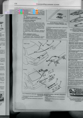

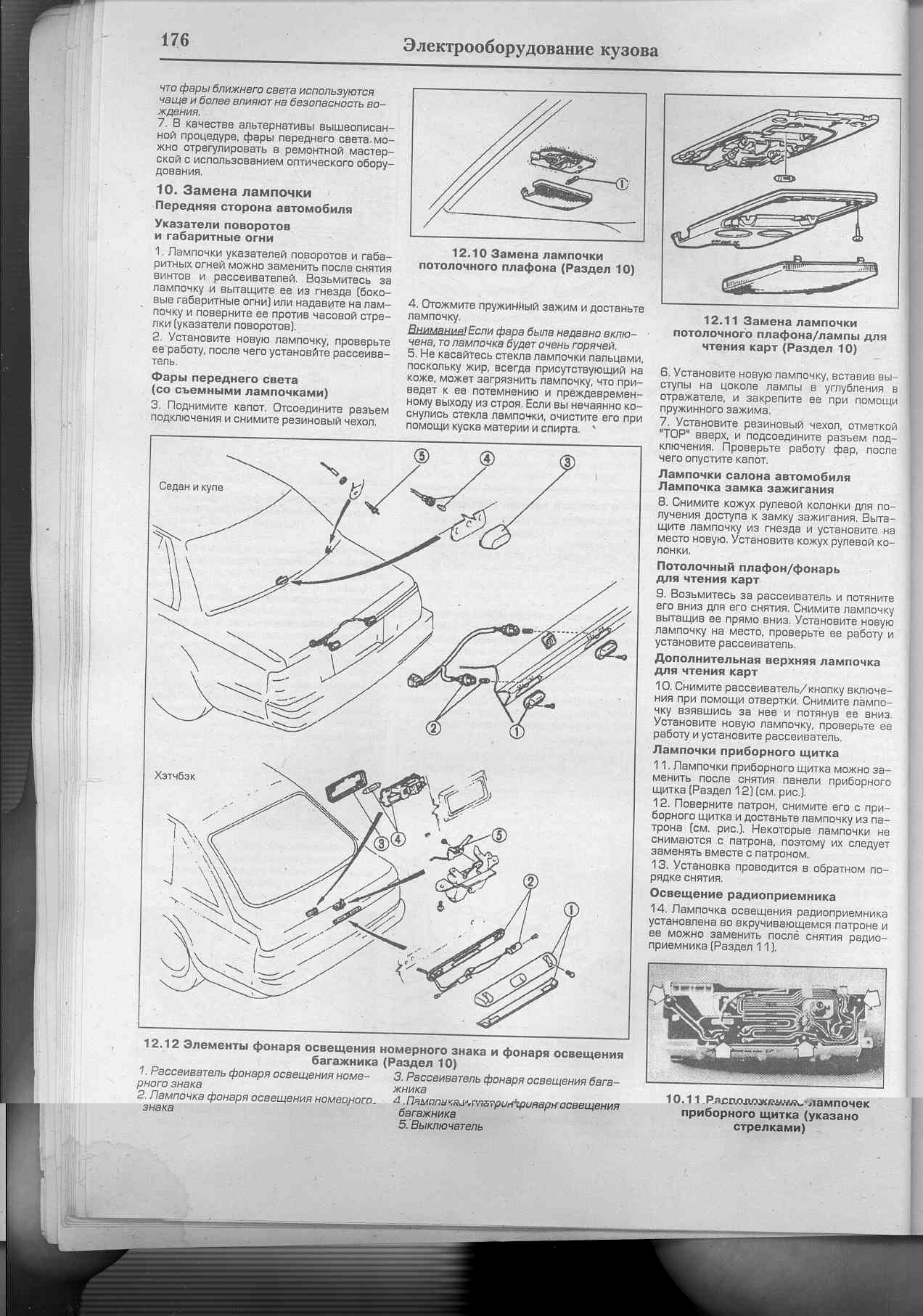

Serge писал(а):
dmn писал(а):
Боюсь сломать.
:D тоже боялся, уж очень туго выходит. Но как-то не сломал. Вставлял сзади широкую отвертку и помолясь - вперед...
в свое время мне тоже удалось его снять при помощи отвертки.
Просто надо аккуратней. Деталей не помню, помню только, что
все на защелках и, если не переусердствовать, снимается достаточно
просто. Вот нашел картинку в учебнике, посмотри, может поможет...
176.jpg [ 198.34 | Просмотров: 7818 ]
Последний раз редактировалось Corsair_70 15 апр 2010 12:46, всего редактировалось 1 раз.
15 апр 2010 12:43
У меня не такой плафон. На рисунке плафон от GC. А у большинства GD стоит трёхламповый с трёхпозиционным центральным переключателем и двумя выключателями ламп индивидуальной подсветки. Сколько не пытался, снять его не смог. По форуму нарыл, что снимать надо, изготовив что-то вроде Г-образного рычага, упирая его в потолок и пытаясь сорвать плафон с фиксаторов внутри корпуса и плюс к этому, не понятно зачем, засовывать тонкую отвёртку в плоское отверстие с торца. Пытался все эти акробатические номера исполнить, но ничё не вышло. Пластмасса мнётся, а плафон не снимается. И такое ощущение, что вот-вот вмятина на крыше будет от усилия на рычаг. Короче, плюнул и забил. Подожду пока кто-то другой сломает. :)
