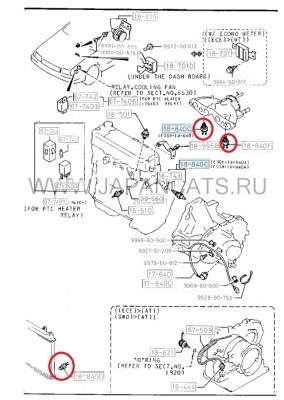

Ребят, как фотки выложить, а то хотелось узнать что за датчик у меня без проводов торчит, а фотку выложить не могу

Дошло, выложил, кстати еще вопрос, у меня от старого хозяина остался радиатор от шохи, по размеру на 4 см меньше родного, но в 2 раза толще, так вот вопрос, жидкость сифонит в расширитель, датчик вентилятора на 92 градусах срабатывает, тогда сифонить перестает, как только вентилятор выключается, опять в расширитель жидкость гонит, жидкость заливаю под завязку на холодную, примерно 500 мл доливать приходится. Проблема в кривых руках или радиатор совсем не годится?

Фотка у тебя корявая какая-то. Разрешение слабенькое - ниче не видно. Я так понял датчик во впускном коллекторе? На моей кажись такого датчика нет - посмотрю.
Если под завязку заливаешь, то у тебя скорее всего она при нагревании начинает выливаться (ведь вся жидкость в радиаторе начинает нагреваться и расширяться). Само собой, при нагревании она расширяется в бачек, потом включается вентилятор, и жидкость снова немного сужается - процесс нормальный. Вопрос на сколько она туда-сюда ходит. Должно ну максимум это пол литра. Если это не так - проверь термостат и крышку радиатора. Эта крышка должна держать давление, и если она этого не делает - естественно всё будет идти в расширительный, и к тому же закипать тосол будет при меньшей температуре, нежели должен

НАскока я разобрал это впускной коллектор, там датчик какой то температуры, идет как датчик включения вентилятора, если заглянуть под коллектор, то снизу коллектора должен быть еще один похожий датчик, внешне они похожи на тот что в радиаторе вкручен и отвечает за включение вентилятора. Сам фиг знает для чего стока датчиков, на коллекторе устати у меня один не подключен - контакты обломаны. Снизу картинка с этими датчиками, может кто нить когда нить и просвятит для чего они, я так думаю что нам не нужны, просто коллекторы стандартные и проводка, возможно они нужны для другой комплектации например с коробкой автоматом или еще чего.
.jpg [ 171.34 | Просмотров: 3914 ]

Фотка корявая, так как сайт ругался по размеру картинки, а вот датчики, которые нарисованы, они как бы снизу, а этот сзади, причем у меня есть к нему провода, просто они отломаны от него, но если у всех и без этого работает, не буду париться, спасибо за консультацию. Надеюсь в дальнейшем на помощь со стороны старожил :)
Там один снизу а другой сзади, просто так нарисовано не очень понятно, у меня тоже к нему провода идут и к нижнему, один из них не подцеплен потому что тоже обломаны контакты. Говорю же скорее всего комплектующие стандартный для разных комплектаций, если под капотом покапаться кучу неиспользованных разъемов найти можно.
Лично у меня на коллекторе тоже есть отверстия для подобного датчика, но вместо датчика стоит заглушка. То есть думаю если в ваших коллекторах стоят датчики - то не спроста! Если тем более знает точно что провода именно от датчика - думаю лишним не будет его подсоединить, и по крайней мере посмотреть на что это повлияет... Если у ваших машин ещё и мозги есть - тем более рабочие датчики не помешают. Может к примеру прироста мощности особой и не будет, но например на СО или расход может повлиять... Лично я бы подключил :)

Схемку бы посмотреть. Не обязательно что эти провода должны именно замыкаться. Варианты:
1. как в термодатчике - изменяется сопротивление;
2. очень часто, так как корпус датчика есть масса - при идёт замыкание этой самой массы на провода. Например есть датчики включения вентилятора радиатора с 2мя скоростями. Вот при низкой скорости пропускается масса с корпуса через резистор на один контакт, а при большем нагреве - уже корпус пропускается на прямую на другой контакт, то есть то что подходит 2 провода - ещё не значит что они друг на друга замыкаются.
3. ну и само собой провода конечно же могут и друг с другом замыкаться.
На самом деле японцы могли додуматься и до более хитрых идей, потому если не влом - лучше подцепи на датчик и проанализируй

взял схему MaxS, взял книжку, судя по ней и по цвету проводов, данный датчик дублирует 18-840с, хотя они и разные, а знаменитый на весь Ульяновск Равиль (карбюраторщик) вообще заявил, что этот датчик для красной лампы перегрева (правда такой лампы ни на схеме ни на приборке я не нашел), так как теперь интерес превознесся над разумом датчик снял, буду паять контакты, а потом посмотрю что получится! Кстати, еще один вопрос: резинка на горловине бензобака (та, которая закрывает лючок от брызг из-под колес) имеет каталожный номер? А то мою про..теряли, теперь из-за грязи тросик лючка западает или что-то похожее может есть от нашемарок, и еще задние подкрылки от чего подойдут. Пусть не обижаются ревностные ценители всего оригинального, у меня все равно бампера от 15, замки от 10, поэтому, относясь спокойно к колхозу и спрашиваю.

По поводу датчиков, о которых идет речь судя по тому ка в экзисте пробиваются это просто термовыключатели, то есть такие же как на включение вентилятора идут, кстати на коллекторе движков серии В тока один датчик стоит.
Еще одна странность судя по онлайн каталогу стоят два одинаковых датчика, один сзади коллектора, другой на крышку термостата, хотя могу точно сказать что лично у мня на крышке стоит одноконтактный (если его откинуть вентилятор будет постоянно работать не выключаясь), а на коллекторе двухконтактный %), несоствковочка получается, я конечно предположил что у меня уже что то преределано, но на доноре все точно так же.
