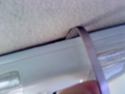

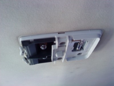

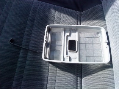

короче вот специально снимал фонарь
DSC00441_2.JPG [ 173.12 | Просмотров: 11587 ]
DSC00437_2.JPG [ 174.69 | Просмотров: 11587 ]
DSC00436_2.jpg [ 171.97 | Просмотров: 11587 ]
зачет, прекрасная информация, тоже думал как снять :), но "Mayor" напугал :D
