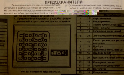

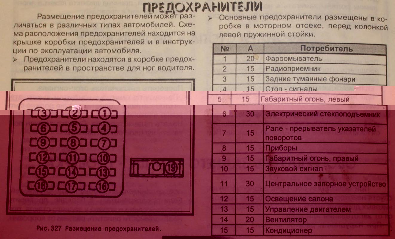

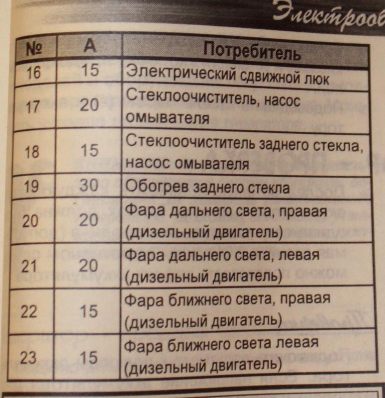

Да,ещё-перестал работать дворник заднего стекла.Где посмотреть?Есть у кого схема(рисунок)расположения предохр-й?На "Опеле"(жена гоняет)есть список:
"1-дальний свет,правая"ну и т. д.Плиззз..
предохранитель на 10А "REAR WIPER MOTOR"

[/quote]предохранитель на 10А "REAR WIPER MOTOR"[/quote]
Где он находится?

Я показывал где предохранители. Там он и находится. Схему за что отвечают предохранители могу отсканить, либо в факе есть книги.

Вот схема расположения предохранителей.

Соответственно предохр под №18 отвечает за задний очиститель и насос. 15А нужен.

Понял,благодарю!Посмотрю. :good:
