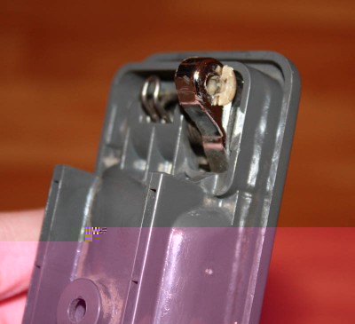

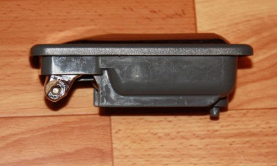

Вчера не смог открыть водительскую дверь из салона. Додумался открыть стекло и открыть рукой с наружи :ROFL:
Сегодня снял сам рычаг, там такая конструкция должна быть пластиковая на тяги, но ее нет. Обломанная часть торчит в рычаге и все. Помойму до меня она уже была прихвачена проволочкой. Поптался на скорую руку примотать, не смог. Посоветуйте, как закрепить тягу (буквой Г) в самом рычаге.
Вот фото. На екзисте вообще ее не нашел (сам рычаг).
Плоскогубцами развернул "Г", чтобы смотрело вниз. И все.
Пару лет полет нормальный, а разбирать/собирать намного проще :) ...
Т.е тупо убрать пластик внутри и воткнуть железку выгнув ее плоскогубцами в другую сторону?
Завтра сделаю!
Еще вопрос. Как развернул? Саму проволку изогнул или сам изгиб разогнул и согнул?
Длинная часть поводка получилась "перекручена". Потом там-сям подровнял, чтобы нигде не терлось, и... забыл про проблему :) .
