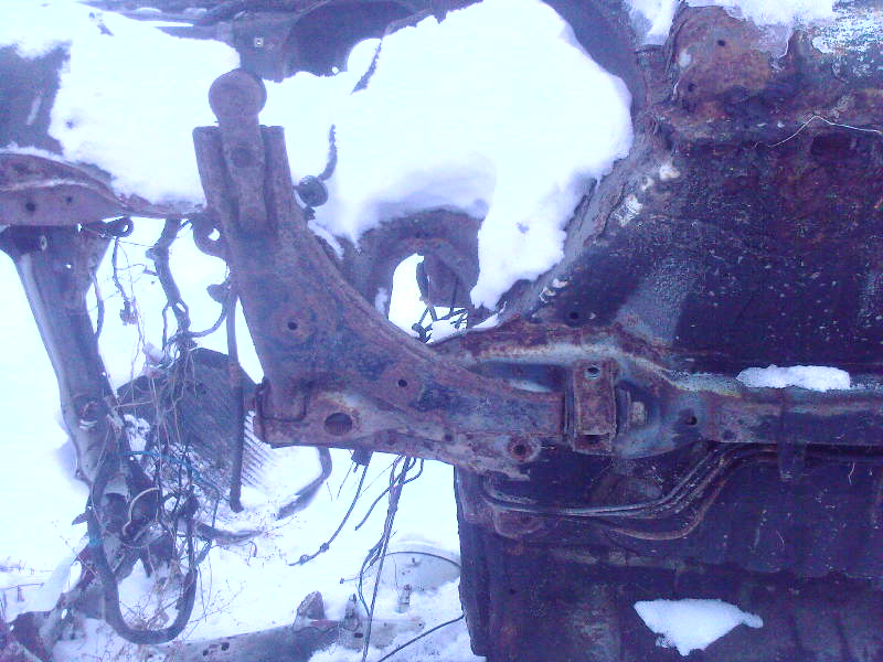

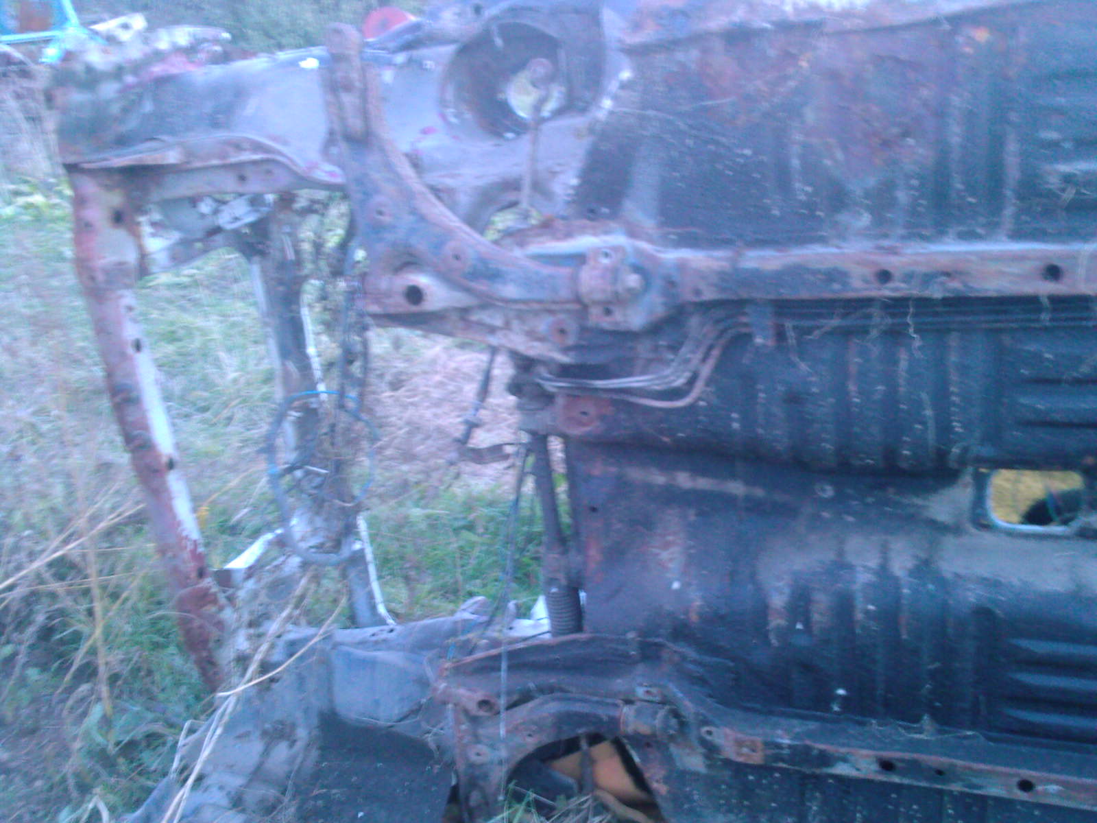

Виталий МЧС писал(а):
Рано порадовался, проблема осталась, рычаг-то хрен снимишь :evil:
Угу.. я тоже никак не соберусь отпилить их.. :) откручиваться они никак не хотят..

Мне пилить нельзя, надо из..нуться и открутить

Про ПЕРЕДНИЙ РЫЧАГ. Станиной или какими либо тисками выпрессовать не пробывали?(преспособления которыми зажимаете пружину подвески или приспособление, которым держите поршень тормозной, при замене колодки) Примерно так.

art_sx выпрессовать не сложно, а вот отвернуть болт рычага не получается! :)

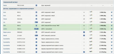

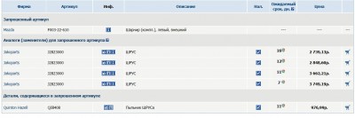

Да еще, объясните, пожалуйста со Шрусами, полез в экзист, а там внешний левый шрус имеется аж в двух вариантах, а вот внутреннего нет вообще, так вот какой из 2 вариантов внешнего правильный и где и почем можно купить внутренний, считаю денежку на всякий случай, вдруг менять придется

Увидел её и влюбился, так началась наша нелегкая совместная жизнь. Она предпочитает быть сверху, и поэтому часто ломается! Это о машине, друзья!
есть там и внешний и внутренний смотри внимателнее, по поволу наружних там на экзисте есть в колонке "Информация" можно щелкнуть и помотреть фотки и применяемость на разных авто, насколько я понял и первый и второй вариант подходят для твоей машины судя по таблицам применимости, может и есть какие то отличия, но они не принципиальны (например венец для ABS или еще что)

По поводу слива: открыть крантик печки и поддомкратить зад машины за поперечину, слить с пробки на радиаторе и подуть в заливнуюкогда "как якобы всё сольется". Выйдет ещё 300 грамм.
Шрусы наружние подбирать строго по иллюстрации 'i' в экзисте, потому как предлагают и те где размеры не сходятся. Покупал G13000JC за 421 рубль в эмексе. Внутренние новые слишком дорогие, покупал б\у вместе с валами по рублю.

Артуриус писал(а):
Шрусы наружние подбирать строго по иллюстрации 'i' в экзисте, потому как предлагают и те где размеры не сходятся. Внутренние новые слишком дорогие, покупал б\у вместе с валами по рублю.
Ещё совет. Когда покупал на эксисте накладки тормозные, спросил, если не подойдут - на ком ответственность. Сказали если дать менеджеру все данные о машине, он подберёт и не подойдут - вся ответственность будет на нём, и вроде бы как будут менять без разговоров. Если же товар был выбран собственноручно - то и весь гемор связанный с этим - лежит на своих плечах.
Титановый вороток и надеть на него трубу 1,5 метровую). Или машину провернешь или болт открутишь или болт вместе с внутренней приваренной гайкой прокрутишь. Можно конечно выпилить в салоне дырку к этому болту и пропрыскать его снутри ВД-й.
А если отпилить головку болта болгаркой? Снять рычаг получится?
Не получиться, сам болт в сайлентблоке закисает... гайка не приварена, все хуже, она держится фигурной шайбой и легко проворачивается в ней, поэтому обычно и срывает, потом только высверливать, но это геморой.. Так никому отпиленный рычаг не нужен? Сайленты живые, к болтам гайкам есть нормальный доступ-реально вытащить.. :oops:
