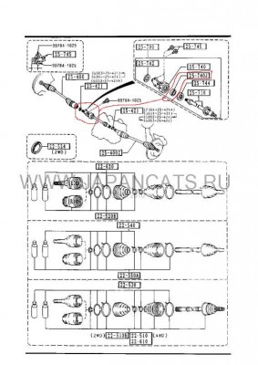

Piter_s а ты проверял подвесной подшипник привода который вот тут:
Parts1.jpeg [ 76.37 | Просмотров: 7656 ]

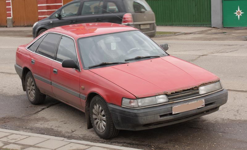

А я на Мазде вчера совершил очередной пробег на 550км за 1 день(Москва-Калязин-Углич-Москва). Из них 250км по убитой перелатанной дороге, 200км под сильным ливнем с сильной грозой. Но ехал в среднем 100-120 км/ч.
Очень комфортно в Мазде. Кстати раньше думал что у Мазды GD жесткая подвеска. Это не так! При езде по убитой дороге в машине не трясет и совершенно не устаеш.
К примеру, после всей поездки я даже не устал (притом, что условия погодные и сама дорога была очень плохой).
Мог спокойно еще 500км проехать.
Когда на ЮГ ездил, спокойно в день более 800км проезжал.
Скоро буду Мазду в порядок приводить. (Пороги переварю и по мелочи). Самый большой косяк - это КАПОТ! Посмотрите как он сгнил :lol:
1.jpg [ 84.11 | Просмотров: 7630 ]
