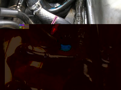

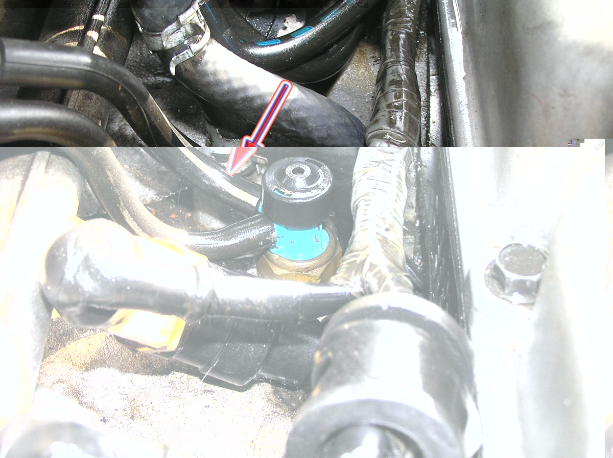

При установке газового оборудования сломал один из штуцеров на этом синем клапане (место указано стрелкой) Судя по описанию в книжке, понял, что это водяной температурный клапан. На холодную находится в закрытом положении, а после прогрева открывает и начинает пропускать через свой корпус вакуумное разрежение. Только никак не пойму куда откуда и зачем он это делает. На работе двигателя эта неприятность субьективно по ощущениям не отразилась. Отломанную вакуумную трубку заглушил. После установки ГБО есть проблема с расколбасом двигателя при кик-дауне. Причины пока найти не удалось. Может кто-то знает какую роль играет этот клапан?
P5060776.jpg [ 183.44 | Просмотров: 9921 ]
05 май 2010 04:54
:) тоже сломал и тоже недопонял. Одна трубка вроде до заслонки, вторая после. Если заслонка хоть с каким-то зазором, то смысл этого клапана непонятен. Да и без зазора воздуха он много не пропустит. Может играет роль демпфера? Если резко сбросил газ..

Тоже ломал)))
И то же не понял
