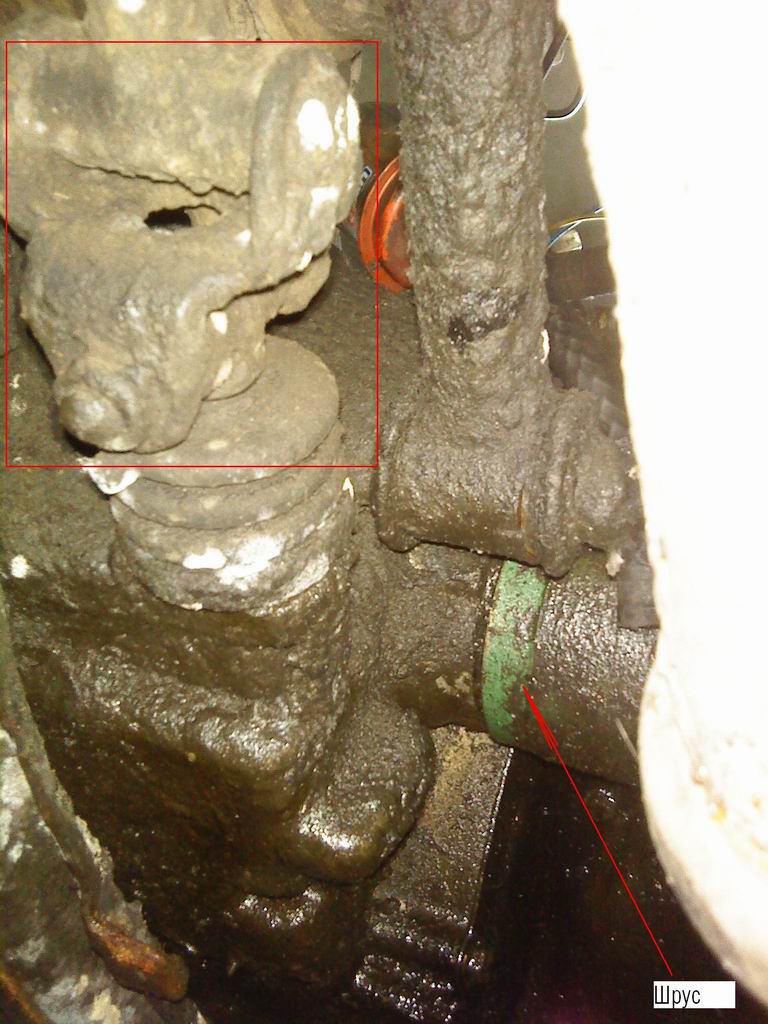

Народ подскажите что это такое? залазил вчера про донора и обратил внимание на крестовину, которая выходит из коробки. на фотке ее видно, слева зеленый это левый шрус, просто у своей вроде я такого не наблюдал, хотя может просто не обращал внимание, но все равно интересно зачем эта крестовина, второй конец вала просто прикручен к кузовую.
Разве это не тяга кулисы коробки? шток которым коробка переключается.. А крестовина-это фигня которая вращается и передает крутящий момент.. на кардане. Внутри ее 4 подшипника стоят.
:o вот я даун :D , туплю потихоньку, скоро стреляться начну :crazy:
