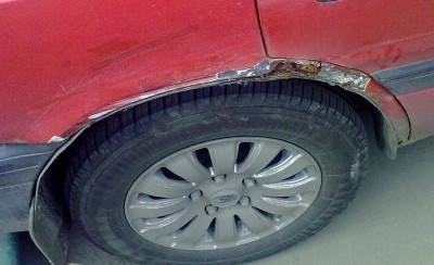

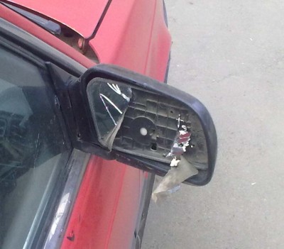

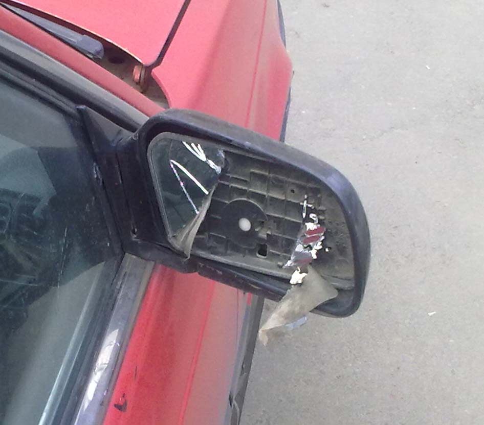

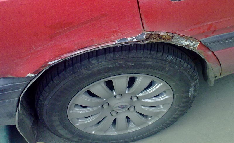

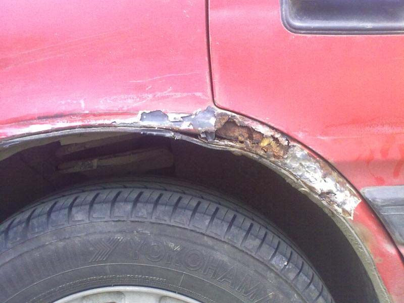

Сегодня уворачивался от Газели с 4 таджиками, которые стояли на 2 полосе слева (Киевское шоссе 4 полосы), со спущенным колесом. Так получилось что поток шел под 120км/ч. Газель не видно вообще. Вижу впереди машина оттормаживается (я вез груз длинномер), поэтому не стал юзом тормозить, справа машины, слева тоже несется 2114.
Краем глаза рассчитываю траекторию вклиниваюсь на левую полосу т.к машина слева неслась быстро и водитель стал оттормаживаться в пол, (думал что я его не вижу) я газель объехал в 1 сантиметре. Даже задел зеркало и разил само стекло. Также чуток задел заднюю арку. Думал что она целая, а там труха!!! Ехал к сварщику показывать машину, хотел только левую переваривать, а вот как кстати и правая себя показала.
Остановился за газелью, облажил водителя и уехал нафиг.
Сидят насвай жуют в Газели, насоса у них нет. Просто дебилы!!! нафиг им вообще разрешают ездить по РФ.
Газель они похоже на свалке нашли, вся разваливается, знака аварийной остановке нет! Они додумались на левый ряд на таком ведре выезжать.
Реально создают аварийную ситуацию!
Зеркало думаю в любой конторе вырежут по образцу.
Скоро машина отправиться на сварку. (Пороги, Арки + мелочи). Должен в 10 000р уложиться.

Угу, педров в нашей бразилии развелось - откровенно боюсь ездить....
Зеркало вырезать не проблема. И лично я предпочитаю видеть в зеркалах реальную картину, так что за панорамой не горюю.
А труха - это да :( . Где что чуть тронещь - загрузнешь :( ....

я сёдня обнаружил что у меня такие же арки,так что ты не одинок

здается мне что эта труха на арках от локеров
выкинуть ихнах
вентиляции нету
здается мне что эта труха на арках от локеров выкинуть ихнах вентиляции нету
Скорее всего это тупо от возраста. Буду переваривать.
После переварки подумаю на счет подкрылков. Может и ставить их не буду т.к сверлить металл саморезами не охото.
Другое дело что буду переодически - раза 3-4 в год промазывать обильно мовилем.
Теперь такой вопрос. На переварку деньги есть, на покраску - есть (но смысла тратить не вижу) т.к либо всю машину красить нужно либо вообще не красить.
Буду делать сам (на попадание в цвет пофиг, главное что бы не ржавело).
План такой после переварки:
Транспортировочный грунт обязательно счищать?
Пороги:
После сварки (менять будут порог только низ до дверей). После переварки пройтись по месту зачистки преобразователем ржавчины, далее мелкие неровности зашпаклевать. Далее покрыть кислотным грунтом (антикоррозийный), далее простым грунтом, далее антигравийкой. В пороги накачаю кучу пуш сала или какого-нить современного антикора (не мовиль).
Такой вопрос: Сварной шов может перед шпатлевкой покрыть кислотным грунтом? Или шпатлевку класть только на метал?
Арки:
Неровности по шву обработать преобразователем ржавчины, далее шпатлевка по шву, далее кислотный грунт, обычный грунт и покраска.
На дне все проще. Сварной шов покрыть шовным герметикос, загрунтовать и битумной мастикой замазать.
