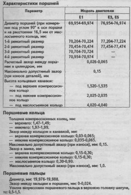

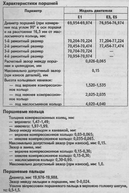

Господа, подскажите пожалуйста диаметр стандартного поршня на Е5, попробую похимичить, ездить надо, а ремонтные размеры запчастей больно по карману лупят
Вот на фотке из литературы по поршневой группе характеристики.
Мда... что то дороговато получается ремонтные, сам когда то искал и долго ждал ремонтные поршня, пробивали вообще по 4800 руб за поршень :o , но потом подвернулся ремонтный размер 0,5, взял комплект по 780 руб за поршень, но это было пять лет назад, я лумал щас с этим проще бубдет, но вот ремонтный почему то заменители не пробиваются, тока оригинал дорогой. Стандартные размеры есть неоригинал, причем есть и за 180 руб за поршень 8) , что за качество фиг знает.
кстати когда покупал еще у меня компа и инета не было, ходил в автомагазин по иномаркам и там мне подбирали, как они там проценивали не знаю и что за каталоги, но у них были даже ремонтные размеры 0,75, у оригинала таких нету, может и есть смысл сходить в магаизн попытать счастье, авось и нароют что то недорогое, потому что если пробивать с магазина то выходит намного больше позиций, чам дома за компом, это точно знаю, у меня друг работает по запчастям, он и говорит что от себя он когда смотрит то позиций намного больше чем если я просто из дома захожу на тот же экзист.
SACROS писал(а):
Удалось найти многие оригинальные запчасти по интересной цене
Может поделишься что и почем и где :)
Диаметр стандартного поршня двигателей Е3 и Е5 равен 77мм. А покупалось всё у себя на работе, в частности
поршни оригинал второго ремонтного размера (+ 0.5).

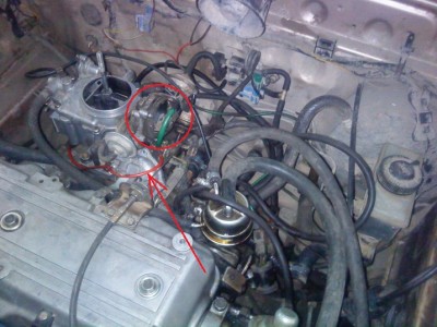

Всем доброго времени суток, уважаемые!
Я здесь человек совсем новый, но данный форум моя последняя надежда.
Недавно одна моя знакомая, что бы учится ездить, купила очень недорого автомобиль Мазда-323, 1987 г.в., с карбюраторным бензиновым двигателем. Данная автомашина потребовала ремонта, и, в том числе переборки двигателя. Двигатель был успешно перебран, но срочно потребовалась помощь консультативного характера в решении одного вопроса.
А вопрос следующий: после снятия и переборки движка, при установке двигателя обратно возникла трудность в подключении одного штекера, а именно штекера стартовой автоматики.
Если точнее, то подскажите, кто знает, ГДЕ РАСПОЛОЖЕН ПЛЮСОВОЙ РАЗЪЁМ ШТЕКЕРА СТАРТОВОЙ АВТОМАТИКИ?
При снятии движка, мы его куда-то "отбросили", т.е. отвернули в сторону, а сейчас никак не найдём. Ни в "букваре", ни на различных сайтах по Маздам ничего такого не нашёл... Где же он расположен?
Уточняю, что Мазда-323, 1987 г.р., с карбюраторным двигателем объёмом 1313. Модель двигателя В-3.
Если возможно, приложите к ответу схему.
Заранее всем премного благодарен.
С уважением - тов. А.Юрьев

Юрьев писал(а):
Я здесь человек совсем новый, но данный форум моя последняя надежда. Недавно одна моя знакомая, что бы учится ездить, купила очень недорого автомобиль Мазда-323, 1987 г.в., с карбюраторным бензиновым двигателем. Данная автомашина потребовала ремонта, и, в том числе переборки двигателя. Двигатель был успешно перебран, но срочно потребовалась помощь консультативного характера в решении одного вопроса.
Добро пожаловать! :)
Если под стартовой автоматикой ты подразумеваешь полуавтоматический подсос (то есть автоматическое открытие воздушной заслонки), то подключается он к генератору, смотри внимательно, там на генераторе специальная клемма, она одиночная, специально под этот провод.
Комментарий к файлу: Этот провод? и это устройство?
!!!!.jpg [ 157.35 | Просмотров: 5122 ]

Приветствую!
Спасибо, дружище!
Да, именно этот провод и это устройство. И двигл почти такой же.
Под стартовой автоматикой я подразумевал именно это - полуавтоматический подсос, то есть автоматическое открытие воздушной заслонки. Я ведь ещё тот "специалист", если честно.
Значит к генератору... Есть там там такой штекер. Завтра и займемся.
Ещё раз спасибо! :good: Спасибо и удачи.

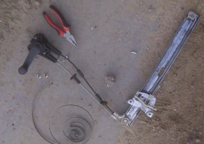

Ребята, не у кого не завалялся механизм поднятия бокового стекла, на трёх-дверку, правую сторону, на BF???
