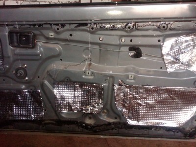

15 окт 2011 08:47
Зарегистрирован: 05 фев 2011 16:34
Сообщений: 125
Автомобиль: mazda 323f
MaxS писал(а):
TiAX писал(а):
На трехдверке двери длиннее, весло на одном месте, а рейка на разных, вот в чем разница.
то есть не подойдет от седана?
Сегодня смотрел, между вислом и рейкой 30 см, есть вероятность что и подойдёт)) разница в длине тросиков может быть, но у меня тросики немного провисают.

Ребята, у меня на рисовалась ещё одна проблемка.
Я на днях пытался вместо солекса поставить родной HITACHI, помыл, почистил, поставил, но он ужасно переливает, дым валил как паровоза. Снимал и ставил раза три, был полный коллектор бензина, свечи были забиты нагаром, в общем воткнул на зад Солекс, но теперь движок стал дымить белым дымом, утром при запуске, выкидывает большие клубы белого дыма, а как прогреться вроде бы нормально, и раньше с трубы капал конденсат, а сейчас нет, и труба чёрная. Не мог ли я своими испытаниями HITACH, запороть движок, или просто появился большой нагар в цилиндрах и надо просто раскоксовку сделать, у кого какие мысли будут?
масло не ест, тосол не уходит.
ещё я на солексе качество смеси регулировал, может быть из за этого???
MAZDA 323F/BF/B5/4WD/3D/5МКПП/1988.

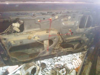

вот мои размеры на картинке (правда левая сторона, но они полюбому симметричны, так что размеры те же), у седана расстояние между веслом и рейкой 175 мм, в два раза почти меньше чем на твоей, все остальное тоже самое. Впринципе можно тросс длинее поставить. А с твоим то что случилось? восстановлению не подлежит?

MaxS писал(а):
да я сам виноват)) дребезжало окно, вот я и хотел устранить)), только получилось так что после разборки собрать не могу)) у меня тросики на блоке перехлестнулись, и даванули катушку.
там вроде ломаться нечему. Ты просто собрать не можешь или все таки что то сломалось?

MaxS писал(а):
блин, по ходу не подойдёт, расстояния разные, мне тут паренёк предлагает за три рубля, б/у не знаю брать или нет?)))
что то помоему оооочень дорого тем более для БУ, на экзисте новый 3900 стоит. ты все таки скажи что сломалось, может проще какую нить деталюшку от другого стеклоподъемника поставить.
Вот кстати проценил на автопитере твой стеклоподъемник 2700 полусается новый (если конечно правильно с машиной угадал - 87 год, хэтчбек трехдверный с движком серии В) http://www.autopiter.ru/PriceList.aspx? ... id=7499640
