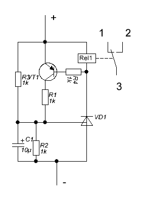

1.http://www.golflab.spb.ru/imgd/scheme_full.jpg
2.http://gena-tallinn.narod.ru/autotuli1.gif
3.http://www.vectra-club.ru/forum/viewtop ... 2&t=126425
4.
.GIF
.GIF [ 3.12 | Просмотров: 2579 ]
у меня такая. Включается после того, как гена дал заряд порядка 13.6в. отключается после выключения зажигания. Вся схема разместилась в самой реле.
Я так понял, что обозначения 1, 2, 3 это реле, если так то при правильном подключении, они будут гаснуть при включении света фар.
 Заголовок сообщения: Re: дневные ходовые огни | мазда (mazda) форум
10 янв 2012 16:22
Сообщений: 664
Откуда: г.Оренбург
Чуть-чуть не так. 1 и 2 позиции включает габарит и ближний свет, после того, как гена дал напругу и контрольноя лампа потухла. 3-я позиция поинтереснее, включает любой свет, после того, как авто начал движение. 4-я позиция подобие 1 и 2, только с одной реле и чуть деталек.
был VARTBURG `90г.в.-продан
10 янв 2012 16:35
Сообщений: 370
Откуда: Пенза
Да я о твоей схеме спросил (именно на твоей 1. 2. 3.)
10 янв 2012 17:18
Сообщений: 664
Откуда: г.Оренбург
У меня 1-й не используется, используется 2-й и 3-й контакты, замкнуты на заведенном авто. ДХО использую 3-х контактное(+, -, и управление)
10 янв 2012 17:23
Сообщений: 370
Откуда: Пенза
Это понятно что нормально замкнутый свободный. А что за управление? Можно 2х контактные подсоединить, что бы гасли при включении фар (а они существенно дешевле).

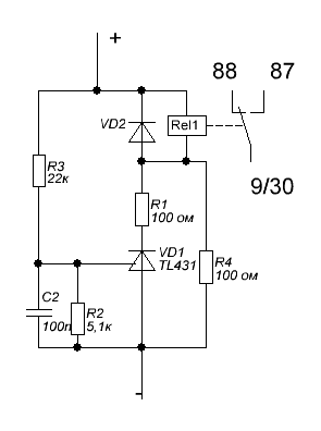

Разработка друга моего, вот что он сам про него пишет:
Эта поделка - самоделка для тех кто забывает включать - выключать свет на своём авто. Я думаю что на этом сайте много народа с автомобилями и наверняка каждый хоть раз сажал аккум фарами да и нововведение про дневные ходовые огни только увеличивает эту вероятность.
Данный девайс был разработан для моего отца на российский ВАЗ 2104, после очередного разряда аккумулятора из за не выключенных фар. Естественно что сразу закладывалось в конструкцию: минимализм, дешевизна и распространенность элементов. Надёжность проверенна 7 месяцами эксплуатации.
Вот схема:
как видим деталей чуток, редкого зверя нету, покупал только реле за 40р.
Вот фото только что собранного устройства (я опять в своём духе, собираю навесным монтажём, внешне релюшка ничем не будет отличаться от своих собратьев).
Монтаж начинаю с отрезания провода катушки с будущего минусового вывода и последующим сматыванием 1-2 витков. Зафиксируйте обмотку каплей лака или клея.
На фотографии плохо видно резистор под катушкой – это R3. Конденсатор сдёрнут с материнской платы с питания процессора, пойдет любой т.к напряжение на нём не больше 3 в. Чем больше ёмкость тем стабильнее работает при помехах.
Резисторами R2 – R3 настраиваем порог включения равный среднему арифметическому между напряжениями на 1500 оборотов (все потребители выключены) и на заряженном и постаявшем аккуме (2-5 часов). У меня получилось около 13,6в.
.GIF
.GIF [ 3.94 | Просмотров: 2520 ]
