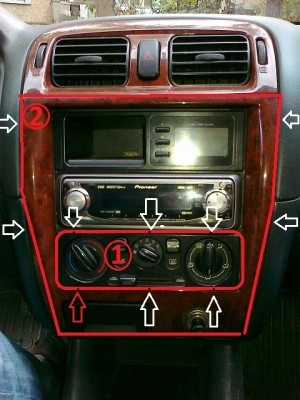

Forest писал(а):
Алекs писал(а):
и снимается рамка
Так рамка на чём держится?
На защёлках,на (1) рамке 3 сверху и снизу,поддеть можно руками,а на (2) рамке 2 по бокам,поддеть отвёрткой.Примерное расположение указал стрелочками.

 Заголовок сообщения: Re: Владельцы GF отзовитесь | мазда (mazda) форум
10 дек 2010 20:07
Зарегистрирован: 10 окт 2009 07:42
Сообщений: 60
Автомобиль: Mazda 626 GF 2l AT
У рамки 2 на рисунке еще винт есть за пепельницей.
