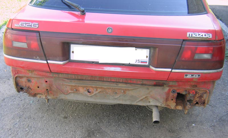

Подскажите как на ГД снять задний бампер? Сколько болтов нужно открутить? Залил все ВД-шкой
Завтра отдаю машину на сварку.

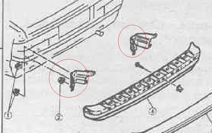

бампер снимается намного проще, не знаю как на седане, на хече, из багажника снимаешь пластик сзади и там по 4 или 3, не помню, гайки на сторону. ну и плюс саморезы в арках. кстати тоже пытался снять как Mayor, изматерися, но оказалось все намного проще :Yahoo!:
15 май 2010 12:39
Сообщений: 348
Откуда: Калининград
крепления здесь
рисунок от ГЦ, но принцип тотже

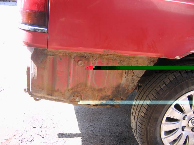

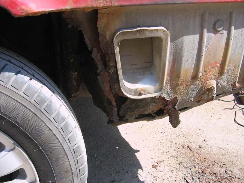

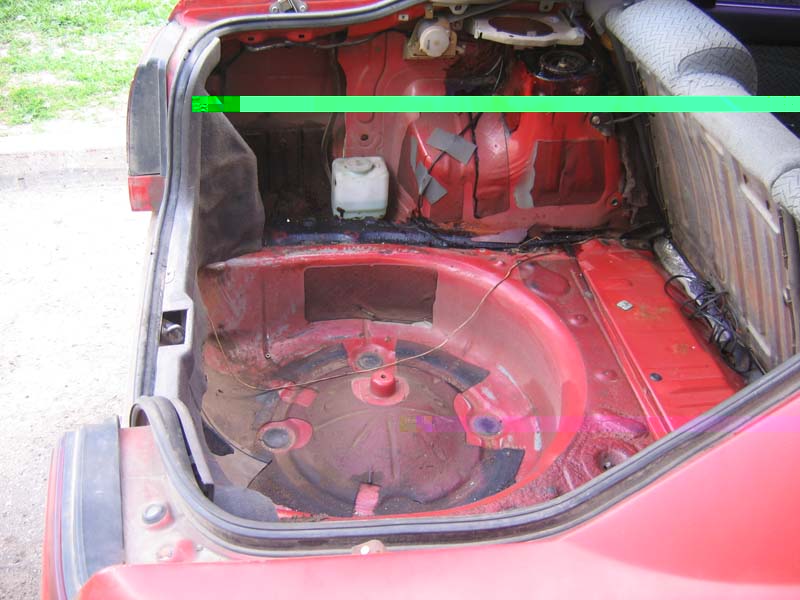

15 май 2010 15:56
Сообщений: 1495
Откуда: г.Москва САО
Автомобиль: Suzuki Liana
Баллы репутации: 22

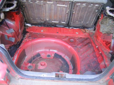

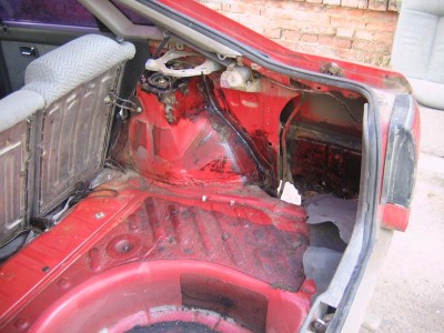

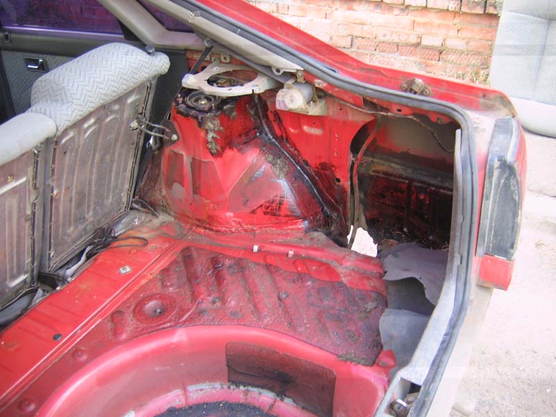

Бампер снят. Открутили саморезы сбоку в крыле.
4 болта в багажнике.
2 болта срезали болгаркой по бокам под бампером т.к их открутить просто нереально.
2 болта в глубине(между лонжероном) срезали зубилом. Т.к там все прогнило,смысла заморачиваться небыло.
Разобрал всю обшивку багажника. Все с железом отлично. Задние чашки вообще без корозии.
Завтра начнет уже варить машину.

15 май 2010 16:45

ещё жива
Поэтому и решил проварить. Была бы сильно гнилая, забил бы.

15 май 2010 18:48
:shock: Ну ни уя себе... Это называется не сильно гнилая? :o

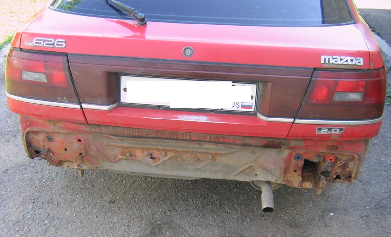

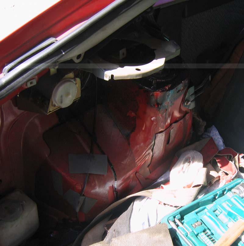

15 май 2010 20:52
Сообщений: 1495
Баллы репутации: 22

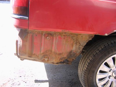

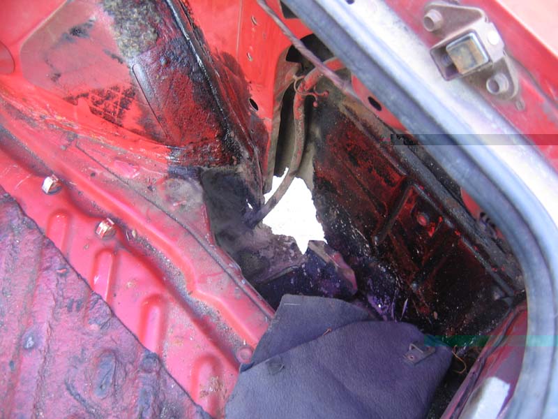

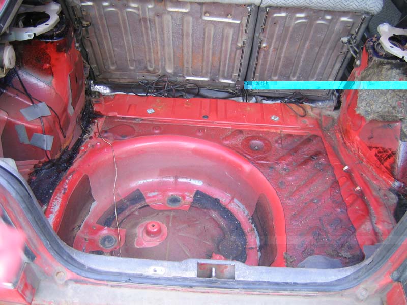

Да я сомневаюсь что у тебя лучше :D Просто за бампером не видно нефига.
Кстати дно, арки внутренние у меня хорошие.
Вот все разобрал, фото прилагаю.
Гниль только за бампером.

15 май 2010 20:52
Сообщений: 1495
Баллы репутации: 22
На самом деле не все так страшно :)

15 май 2010 21:34
Сообщений: 1495
Баллы репутации: 22
У меня в том же месте дыра, не парюсь.Бампер никак не сниму.Скоро буду варить.
Начнеш снимать, увидиш много интересного. Думаю дыр у всех хватает. Машина старая.
Вообще можно и не париться. Мне просто захотелось привести в порядок машину! Всеже она очень хорошо меня возит без проблем.
Если бы не знакомый сварщик, я бы на такое не решился бы. В москве 1 порог переварят за 8000р. Он мне все косяки за 8-10 тыс исправит.
