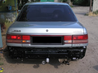

kphy писал(а):
Да я сомневаюсь что у тебя лучше
Я свой бампер снимал, когда слегка боданул пенёк, сдавая назад на природе. Смял один из кронштейнов. Пришлось выгибать назад. Где-то даже фотки есть в архивах со снятым бампером. У меня там девственно чисто и ни точки ржавчины. :pardon: Машина в своё время мне досталась в идеальном состоянии из первых рук швейцарской фрау. Респект ей и уважуха за содержание. А я с тех пор все эти 14 лет тщательно следил и каждый год профилактически обновлял антикоррозийку. Я в отношении к машине иногда даже чрезмерно придирчивый чистоплюй. Меня и на работе из-за этого вечно подкалывали. Потому и нет у меня таких дыр и намёков на них нигде. Да и немаловажно, что климат у нас получше и не знала машина всякой хрени типа реагентов и соли. Так что можно сказать, что моей Мазде повезло и её жизнь получше многих своих соплеменников.
15 май 2010 23:24
