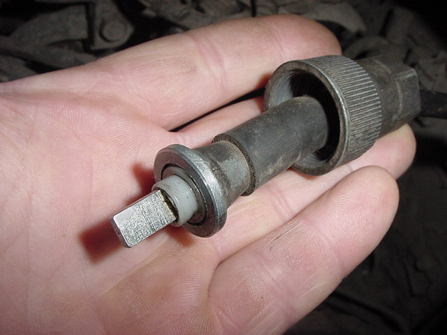

Товарищи такой вопрос,ещё прошлой осенью после снятия приборки,перестал работат спидометр,сам спидометр работает,проблема скорей всего в тросике,дак вот,потом периодически спидометр работал,но потом перестал,т.к. он разборный разобрал его вчера,сам тросик идущий от приборки до "разделения" вроде в порядке,нигде не переломлен,и трубка которая идёт от коробки до "разделения" визуально в норме,но спидометр всё равно не работает,куда копать примерно?

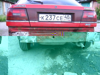

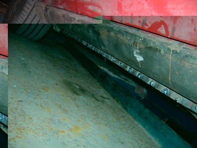

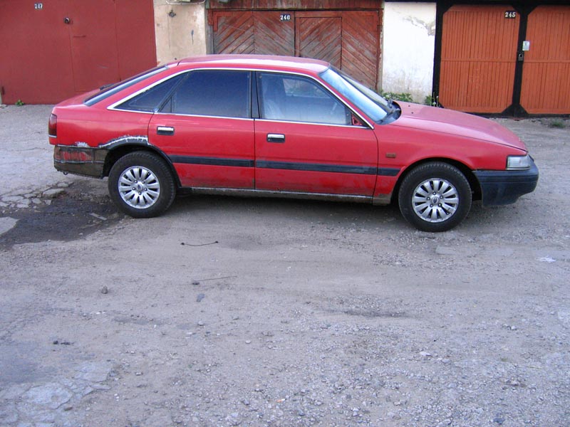

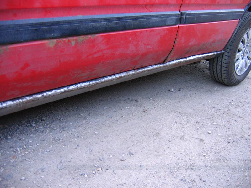

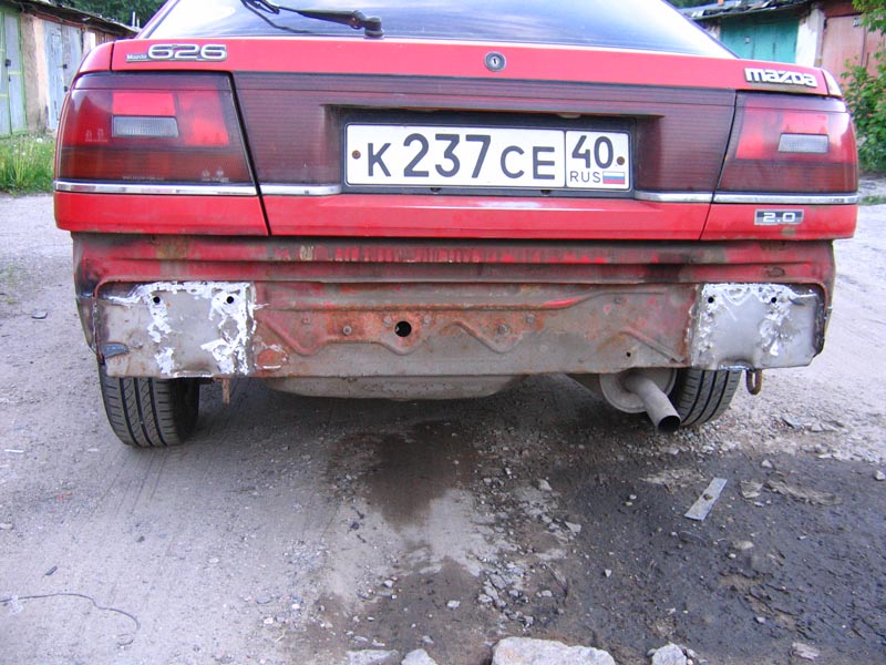

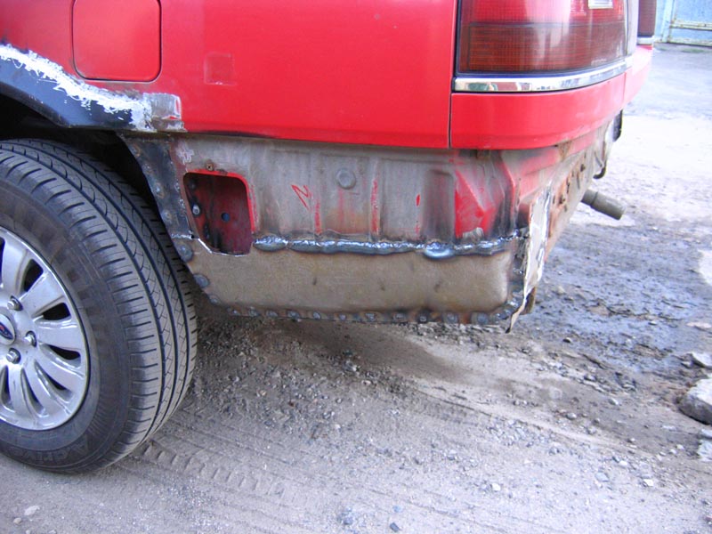

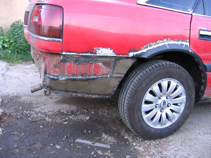

Так как мою тему про машину закрыли :( выкладываю отчет тут.
Неделю назад отдал сварщику машину на переварку. Выше фото прилагал гнилых частей.
Итог: Неделя работы и результат.
Бюджет 10 000р. Помимо внешней переварки еще по дну немного он переварил.
ПОроги он гнул по знакомству на заводе. цена 2 порогов 1000р.
Если вдруг кому нужен сварщик, могу дать телефон. Город Обнинск.
3.jpg [ 111.31 | Просмотров: 16913 ]
2.jpg [ 120.1 | Просмотров: 16913 ]
1.jpg [ 97.34 | Просмотров: 16913 ]

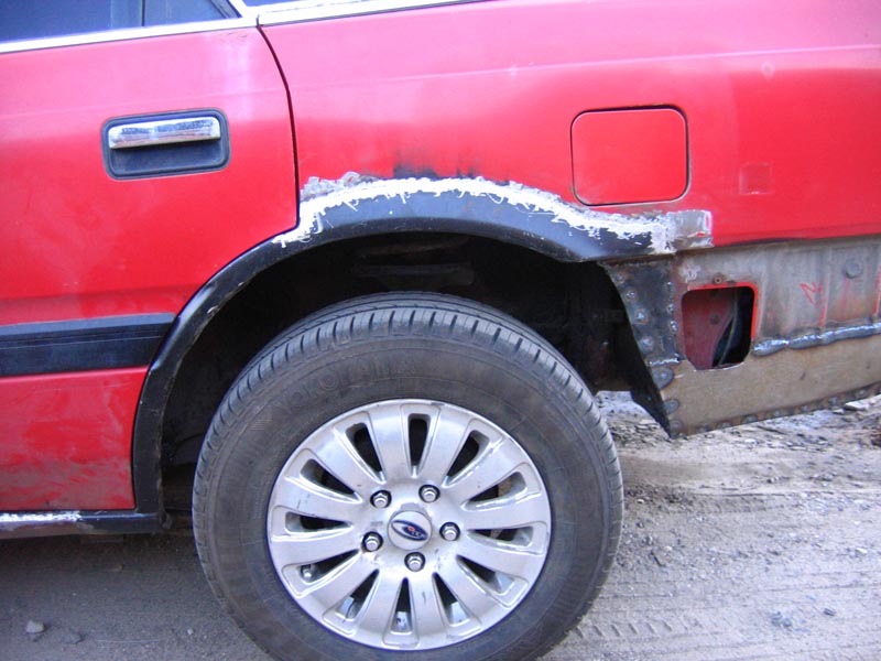

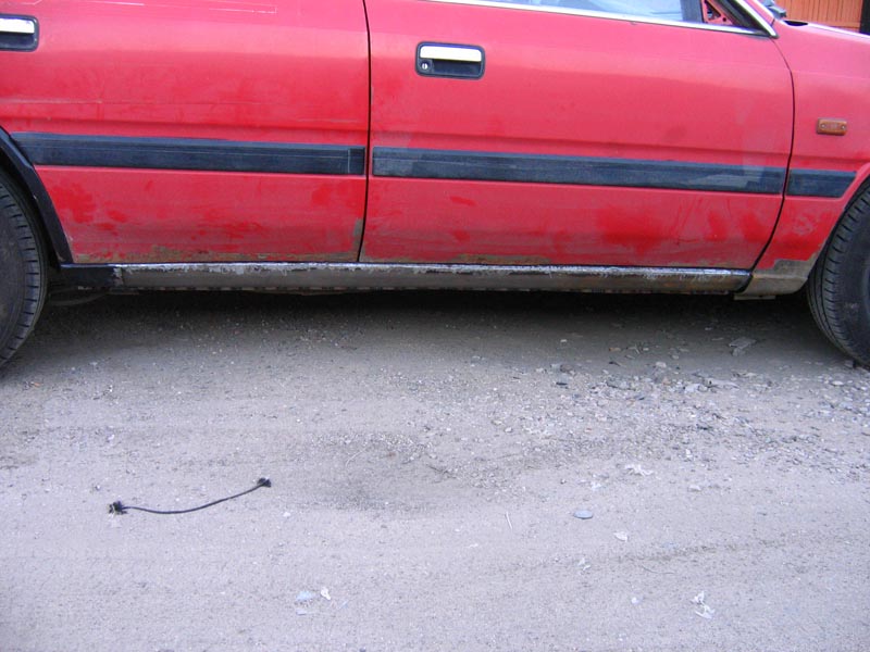

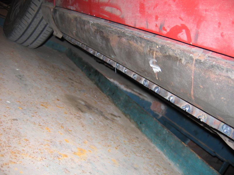

еще
6.jpg [ 133.12 | Просмотров: 16941 ]
5.jpg [ 128.95 | Просмотров: 16941 ]
4.jpg [ 99.89 | Просмотров: 16941 ]
