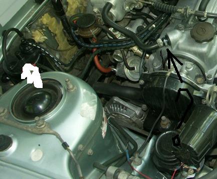

чем вычищал/отмывал клапан рециркуляции?
25 май 2010 07:41
Сообщений: 1982
Откуда: Одесса
Баллы репутации: 97
Allex. Клапан вычищал подручными средствами(отверткой,тросиком),отмывал бензином.
Я думаю эти клапана почти у каждого замурованы,машинам 20 лет отроду...
Обрати особое внимание на трубку указанную красной стрелкой(у меня была забита сажей,с трудом прочистил куском старого тросика).

Allex писал(а):
Megavolt-2006
я свой чистил карбклинером

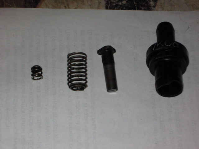

кто знает скажите что это за клапан.и его роль?мой сломался:(((ну чесно я его сломал)на разборках их нет.говорят ходовой товар:)мне выточили из бронзы.хочу узнать его предназначение.
Клапан вентилляции картера. Там шарик внутри. Если клапана нет, то машина глохнет. Вообще он в Екзисте стоит рублей 400-500 оригинал (я год назад покупал).
E301-13-890A Клапан системы вентиляции картера (вот код).
Есть вариант без него обойтись, но тогда нужно его заглушить, а от той части куда он в коллектор уходит протянуть шланг (без глушения). Но советую новый купить.

спасибо:))вот что там внутри:)))
