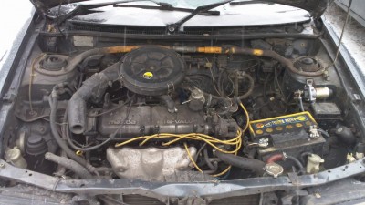

Вот что у моей мазды под капотом
100_0130 [Разрешение рабочего стола].JPG [ 170.93 | Просмотров: 4256 ]

дорогу ли будет стоить сам инжектор+короб фильтра?
Увидел знакомую деталь - диафрагменный электронасос от Запорожской печки :)
О, да там еще и радиатор от ВАЗа! Тоже такое было.

Kram писал(а):
дорого ли будет стоить сам инжектор+короб фильтра?
Спроси у крокгены в личке. Примерная цена на запчасти которые тебе нужны: мозг (500 р) коса (1000), инжектор с дросселем (3000-4000), короб фильтра (500-1000).

Гы: а цена самого двига во владике включающего всё вышеперечисленное около 8 тыров :)
они че там благотворительностью занимаются?)))

и где находятся мозги? может быть они остались..

Kram
Если не кинут и не протянут время с пару месяцев, то во владике очень выгодно запчасти, шины диски заказывать.
Мозги за центральной консолью. Корбочка с кучей подходящих к ней проводов.
