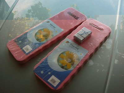

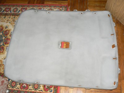

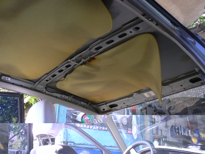

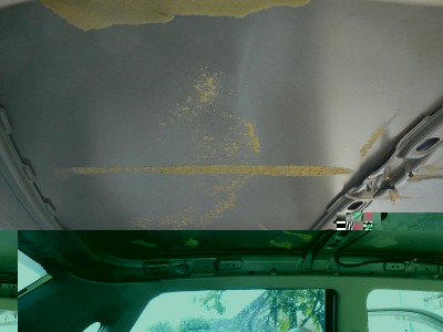

Решил сегодня завершить этап полной шумоизоляции, заклеив наконец-то крышу, подобраться к которой не мог из-за боязни сломать упрямо неподдающийся потолочный плафон. Спасибо форуму, добрые люди надоумили как его снять. И вот в результате получился такой вот отчётец о примере бюджетного решения шумоизоляции, не переплачивая лишних денег. Начну с того, что давно уже убедился в неоправданном завышении производителями цен на "автомобильные" штучки, часто встречающиеся в быту. Например, всевозможные чудо-тряпочки, упакованные в красивые коробочки, продающиеся в автомагазинах по цене 5-10$, можно обнаружить в соседнем хозяйственном магазине по цене 1$ с биркой "тряпка хозяйственная" и без коробки. Продукцию обесшумочной индустрии с заоблачными ценами точно так же можно купить в три-пять раз дешевле в строительном или спортивном магазине. Вот по этому пути я и пошёл. Этим методом в три слоя у меня обесшумлена вся машина: двери, арки, моторная перегородка, багажник, задние крылья, крышка багажника. Теперь вот, ход дошёл до крыши. Итак, было куплено два листа Вибропласта М2 (STP), без него в деле обесшумки не обойтись и альтернативы ему в виде строительного гидроизоляционного мастичного материала "Герлен ФА" я найти в нашем городе не смог. Куплено два фольгированных туристическо-пляжных коврика по смешной цене 2$ из того же материала, что и автомобильный шумоизоляционный "Изолон", о одним отличием, что без липкой основы, и несколько штук хммм... не знаю как их назвать... розовых "поджопников" из вспененного полиуретана по 50 центов, используемых рыбаками на зимней рыбалке и туристами в походах. Банка клея 88, хотя для крыши достаточно маленькой бутылки 100-200 грамм.
Снял потолок. До этого чистил его несколько раз всякими химическими прибамбасами из баллонов и бутылок и сидя в машине он казался мне чистым. Но когда я вытащил его на свет божий из машины, то реально офигел от его внешнего вида - весь в разводах, по краям аж чёрный от пыли, неприятного грязно-серого цвета. Оттащил домой и там его как следует вычистил и вымыл. Теперь как новенький. Крыша предстала предо мной уныло свисающим с потолка отклеившимся местами тоненьким поролоном. Больше там абсолютно никакой шумоизоляции не оказалось. Поэтому при постукивании крыша всех Мазд гремит как огромная кастрюля на коммунальной кухне.
Комментарий к файлу: Коврик и поджопник
P1040606.jpg [ 109.3 | Просмотров: 17149 ]
Комментарий к файлу: Грязный потолок перед химчисткой
P1040561.jpg [ 113.29 | Просмотров: 17149 ]
Комментарий к файлу: Крыша со снятой обшивкой
P1040562.jpg [ 141.8 | Просмотров: 17149 ]

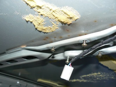

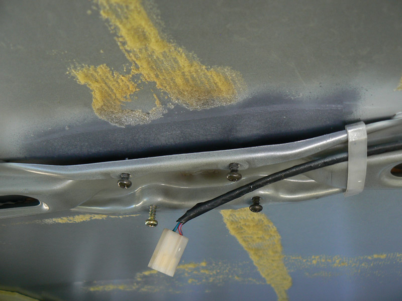

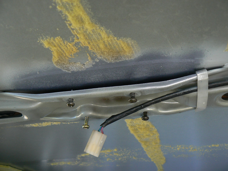

Процесс обдирания заводского поролона убил час времени. Клей у них сцуко качественный. С горем пополам очистил. Хорошо, что какой-то самурай в своё время поленился намазать потолок как следует. Поролон висел держась по краям и на полоске клея посередине. По ходу пьесы обнаружил начавшую проклёвываться точечную поверхностную ржавчинку в месте установки плафона. Там зимой всегда конденсат собирается из-за тепла от лампочки и вызывает коррозию. Зачистил, загрунтовал и покрасил из баллончика.
Комментарий к файлу: Остатки поролона
P1040570.jpg [ 101.24 | Просмотров: 17148 ]
Комментарий к файлу: Коррозия возле плафона
P1040565.jpg [ 123.5 | Просмотров: 17148 ]
Комментарий к файлу: Покрашенное место начинавшейся коррозии
P1040566.jpg [ 98.43 | Просмотров: 17148 ]

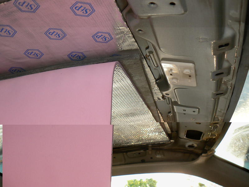

26 май 2010 23:26

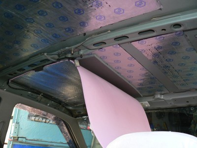

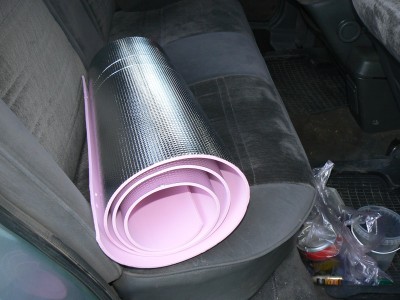

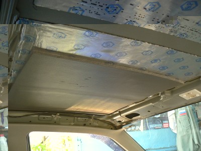

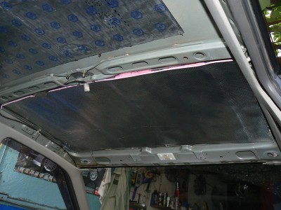

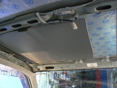

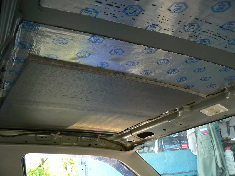

Остатки поролона счищены, поверхность обезжирена растворителем, начинаем укладывать и прикатывать "Вибропласт М2". Двух листов достаточно чтобы закрыть практически всю крышу. По науке достаточно перекрыть 75% поверхности. При тёплой погоде и разогретой солнцем крыше, материал легко ложится и раскатывается. В процессе работы вспомнил о завалявшемся с прошлых обесшумочных работ куске самоклеющейся шумотеплоизоляции "Сплен". Прилепил на водительскую половину крыши. На вторую половину острым и длинным ножом был разрезан вдоль на две половинки тот самый розовый "поджопник" и приклеен на клей 88. Толщина половинок получилась около 8 мм.

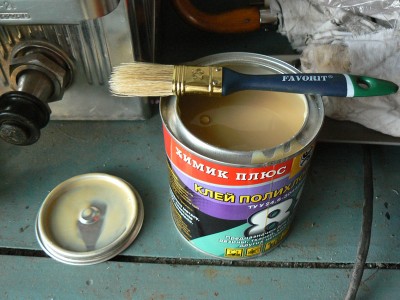

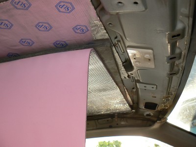

Далее начинаем клеить изолоновый туристический коврик старым дедовским методом: мажем 88-ым клеем любую из склеиваемых поверхностей, прикладываем и тут же отрываем. Курим 30 секунд и прижимаем окончательно. Приклеивается намертво, зубами не оторвать. Проверено на личном опыте. 88-ой клей очень хорошо держится. На самолёте мы им приклеивали перкалевые смотровые заглушки размером с блюдце на внешней стороне закрылков. Не отрывает даже на скорости 800 км/ч, ни в дождь, ни в жару. Так, поэтапно, полосками по 15 см приклеиваем всю ленту коврика, неспешно покуривая, попивая пиво и разглядывая красивый потолок.
P1040576.jpg [ 131.29 | Просмотров: 17144 ]
Комментарий к файлу: Кусок "Сплена"
P1040575.jpg [ 136.63 | Просмотров: 17144 ]
Комментарий к файлу: накатанный Вибропласт
P1040571.jpg [ 157.17 | Просмотров: 17144 ]

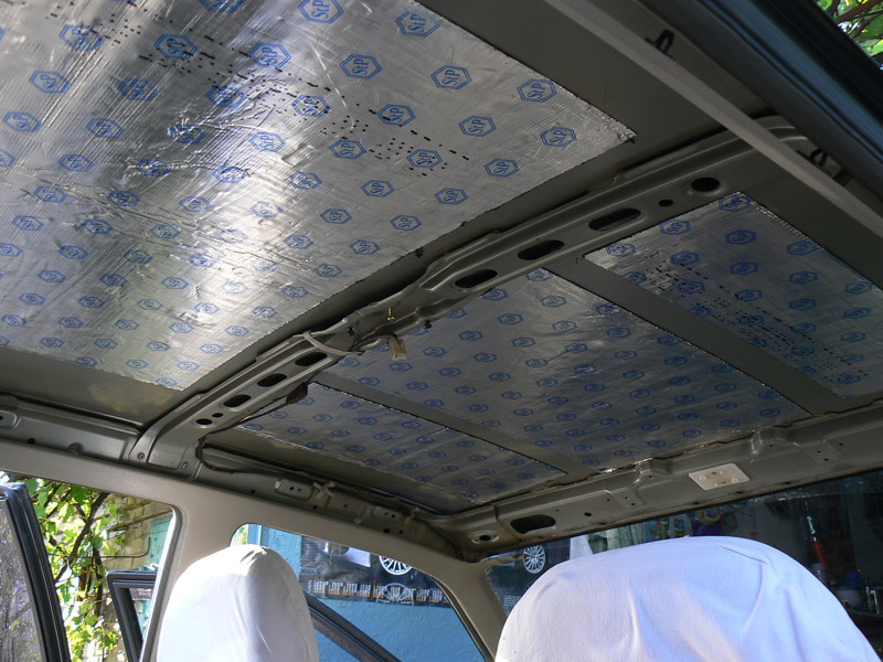

26 май 2010 23:29
продолжение
P1040582.jpg [ 118.32 | Просмотров: 17143 ]
P1040577.jpg [ 127.39 | Просмотров: 17143 ]
P1040578.jpg [ 157.6 | Просмотров: 17143 ]

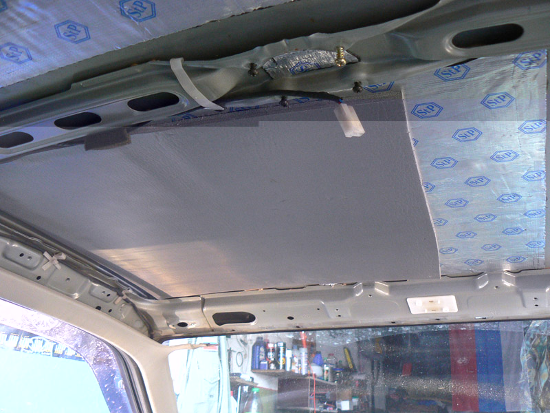

26 май 2010 23:33
далее
P1040591.jpg [ 106.64 | Просмотров: 17142 ]
P1040584.jpg [ 103.18 | Просмотров: 17142 ]
P1040587.jpg [ 134.57 | Просмотров: 17142 ]

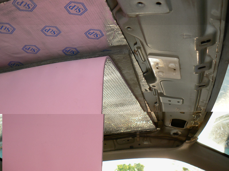

26 май 2010 23:36
Через 2 часа
P1040592.jpg [ 139.46 | Просмотров: 17056 ]
P1040586.jpg [ 113.86 | Просмотров: 17056 ]
26 май 2010 23:38
