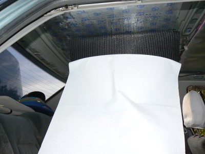

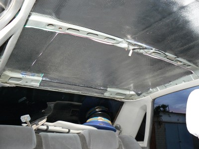

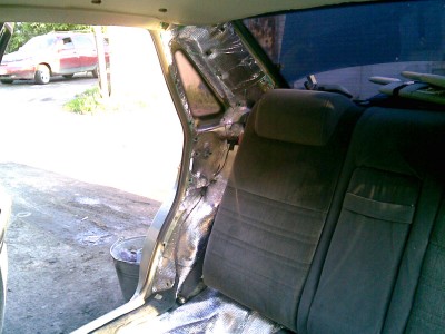

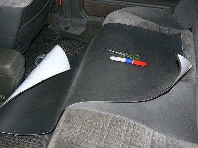

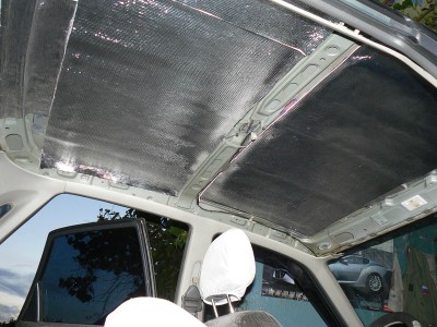

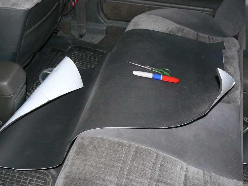

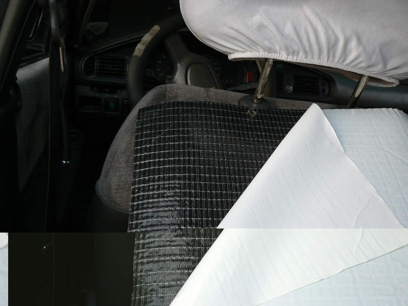

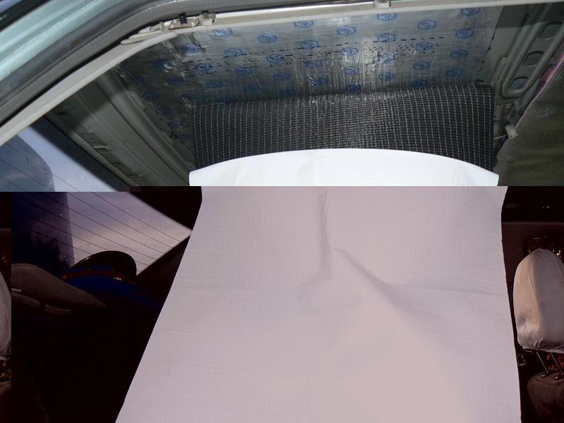

На заднюю половину крыши пригодился безпородный кусок изоляционного материала с липкой основой, купленный на блошином рынке за копейки. По структуре напоминает вспененную пористую резину. Налепил его цельным куском. Сверху по той же технологии на 88-ой клей наклеен изолоновый коврик. Толщина этого сэндвича получилась около 12 мм по всей крыше. Звук при постукивании снаружи по обработанной крыше абсолютно идентичен звуку постукивания по резине колеса. Глухой и приятный. Эта технология уже давно опробована мной на дверях, только там получилось 5 слоёв, три на внутренней поверхности двери, один из Вибропласта на внешней и один на дверной карте из изолонового коврика. Так же на полу, в багажнике, ну и везде где только можно. Я уже писал. Впечатления только положительные. Двигатель урчит где-то там глубоко и далеко, двери закрываются с убедительным мерседесовским "бум", багажник не обмерзает и не покрывается испариной в холод. Торпеда и все пластиковые накладки и обшивки отбработаны Вибропластом и антискрипом. В общем, я доволен тишиной. Отчётов раньше не пытался делать, а тут чёта вдруг надумал под хорошую погоду и настроение. Кому пригодится, буду раз за сэкономленные вами ваши же деньги. Всем удачи!
P1040594.jpg [ 117.9 | Просмотров: 13361 ]
P1040596.jpg [ 89.78 | Просмотров: 13361 ]
P1040599.jpg [ 105.3 | Просмотров: 13361 ]

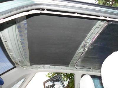

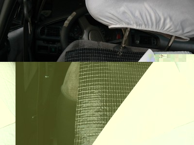

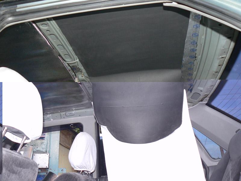

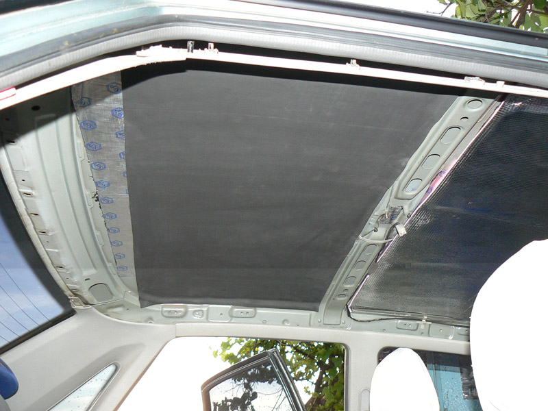

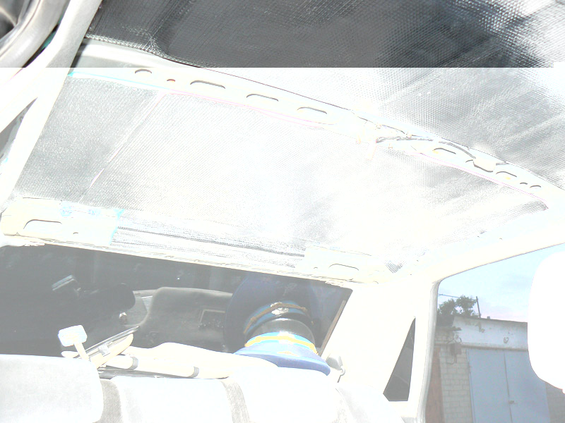

Финишная прямая
P1040603.jpg [ 126.03 | Просмотров: 13359 ]
P1040602.jpg [ 100.56 | Просмотров: 13359 ]
P1040608.jpg [ 144.7 | Просмотров: 13359 ]

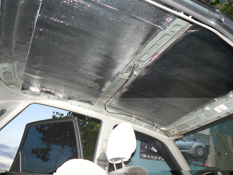

Результат. Фсьо!
P1040610.jpg [ 172.4 | Просмотров: 13359 ]

Антиквар писал(а):
А не начнёт появляться конденцат под таким утеплением в холодную погоду?
Конденсат появляется только в пустотах при разнице температур. У меня их при обклейке не осталось. Это монолитная подушка, а значит и потеть нечему.
den116 писал(а):
но можно было и по проще просто купить СТП бомба вполне бы хватило
Bimast Bomb - это вибродемпфер, тот же самый Вибропласт М2, но в 2 раза толще и дороже. И толку от такой обработки не будет. Весь смысл правильной виброшумоизоляции в её слоёной конструкции из разных типов материалов, за счёт которой и гасятся звуковые волны разного диапазона. А просто налепить фольгированного STP - значит выкинуть деньги на ветер. Эффекта никакого, кроме утяжеления.
И вообще, этим отчётом я хотел показать вариант удешевления обработки почти в 2 раза материалами из доступных средств. Так сказать, колхозная шумоизоляция для пролетариата.
27 май 2010 17:29
Сообщений: 805
Откуда: Южный Урал, Миасс
Mayor
Прекрасно получилось! Зачет +10 :good:
А чем чистил потолок? То же народными средствами? У меня потолок видно, что в ужасном состоянии даже сидя внутри :( %)

Чистил, вернее мыл обшивку, сначала на полу средством Vanish для ковров. Тоже боялся, что раскиснет картонная основа. А потом ээээээх, где наша не пропадала, плюнул и отнёс эту крышу в ванную, поставил торчком в ванну и отмыл по-взрослому тёплой водой, с губкой, пенным раствором и поливая всё это из душа. Грязи было просто пипец... Подвесил стекать на верёвки, сделав крючки из проволоки, а когда более-менее стекла вода, вынес это дело на балкон сушиться. Результат превзошёл ожидания. Она стала почти белой!
Сборка труда не составила. Дело десяти минут. Пластик у меня был в "отодранном" состоянии и висел только на ремнях центральной стойки. Засунул потолок через заднюю дверь, согнув обшивку пополам, залез сам, поднял, прихватил на пластиковые пистоны спереди и сзади, а потом уже фиксировал боковыми защёлками. Ничё сложного. Всё просто как угол дома.

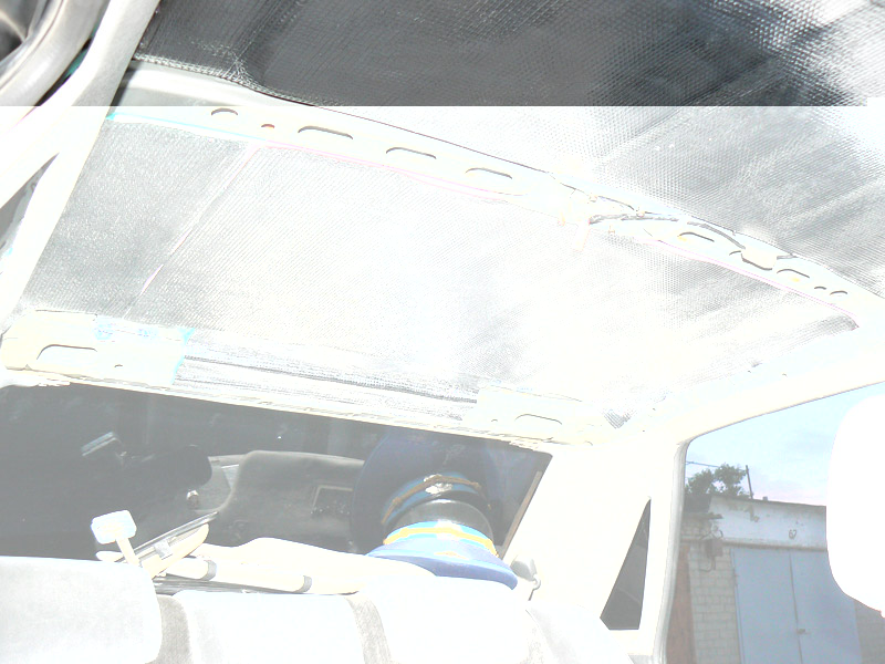

Нашёл давнишние фотки обесшумки задней части. Качество фуфловое, т.к. делал на телефон.
