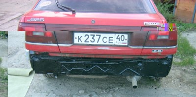

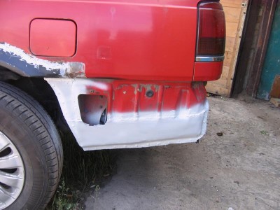

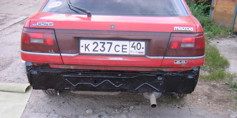

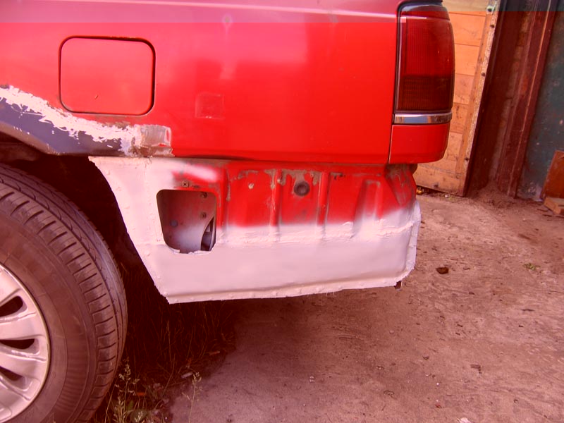

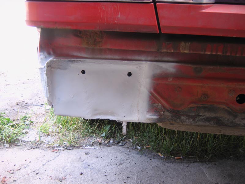

На выходных ковырялся с машиной. Так и не успел все до конца собрать. Т.к все решил основательно делать.
Сначала дрелью с насадкой по швам прошелся, после обезжирил и шовный герметик нанес. Далее Body 992 (антикоррозийный), далее простой грунт. После замазал антикоррозийной битумной мастикой. Ночь просохла мастика. Покрыл пороги Body992, дно кое где промазал, где порог с кузовом стыкуется все обильно промазал Битумной мастикой.
Сегодня весь день дожди так что собрать и доделать машину не успел, а ехать как есть не решился (на след выходные поеду снова и все доделаю)
Вот пару фоток.

30 май 2010 21:50
Зарегистрирован: 22 мар 2010 22:11
Сообщений: 105
Откуда: tambov
Автомобиль: 626 GE hb
Я смотрю у тебя арки от колеса далеко висят,у меня чють ли не с колесом совпадают.Промазал просто класс!
ВАЗ 21093 1994гв - убил,МАЗДА купе 1988 гв!.Новая игрушка Мазда 626 1995 гв HB акпп чёрная
30 май 2010 22:00
kphy, ты всё перепутал. :D Сначала дуется грунт, а потом уже всё остальное. И покрасить надо было перед намазыванием битумом. Гравитекс от голого металла отвалится нафиг. Но уже поздно советы давать. Теперь главное не поленись и найди гаражного специалиста, чтоб из пистолета задул тебе мастикой внутри порогов и всех скрытых полостей, которые варились. Иначе сгниёт всё за пару лет. Эххх... Молодёжь.....
30 май 2010 22:05
Сообщений: 1495
Откуда: г.Москва САО
Автомобиль: Suzuki Liana
Баллы репутации: 22
Просто у меня задняя подвеска все перебиралась и пружины новые стоят (еще прошлый владелец все менял).
ты всё перепутал. Сначала дуется грунт, а потом уже всё остальное. И покрасить надо было перед намазыванием битумом. Гравитекс от голого металла отвалится нафиг. Но уже поздно советы давать.
Ничего не перепутал. Я сначала покрыл швы - шовным герметиком по голому металлу (очень крепко прилипло).
Далее прогрунтовал а после уже мазал по грунту мастикой. Антигравием не пользовался. Это все битумная мастика.
Мастика прилипла так, что хрен теперь ее сотреш. (Я давно арки мазал и места после сварки даже без обработки. Через год все также держится).
30 май 2010 22:19
:pardon: Ну звыняйте. Тогда я наверное читать не умею.
