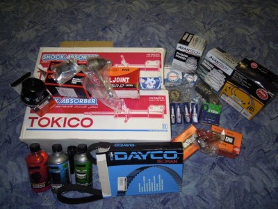

зацените)))))
Комментарий к файлу: Вот что купил для своей ласточки))))
.jpg [ 148.73 | Просмотров: 5117 ]

ОООООххх, переживаю, хватит ли мне сил собрать машинку. Все таки вырвал из семьи 30тыров денег))))) Многие предлогали продать маську, добавить эти деньги и купить нашу машину)))))

Kaput писал(а):
зацените)))))
говорю не чтоп обидить, а предупредить.... брал такие же стоики (токико с арабскими иероглифами на коробке, и расцветка один в один) деденьке на ниссан, дяденька разочарован, говорит пробиваются на кочках...
ЗЫ: ты претензию то написал нет ?

thuG42 писал(а):
Kaput писал(а):
зацените)))))
На счет предупреждения спасибо))) Заявление писал на имя директора нашего офиса, но и решил подстраховаться, написал на имя директора главного офиса Краснодара. Вот только писал мыло, а не бумажку. Пока ответов нет((((

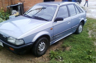

Ребят ,подскажите новичку....вот недавно приобрел себе машинку (лето работал и не зря как вышло)
Mazda 323, 1988г, 1.3 бензин. Машинка стояла 1,5 года, поэтому требовалось ручки приложить к ней. Хорошо брат помогал, вообщем поменяли тормозные колодки, тормозные цилиндры, проработали суппорта....вообщем тормоза огонь стали. Ну и впринципе машинка забегала...мне как студенту в самый раз,тем более на права сдал пол года назад, вообщем для первого раза думаю вообще отлично.
Вопросы такие, Это 323 BF? Не судите строго, первая машина, я ещё мало чего понимаю, но очень хочу. Вчера обнаружил что тосол куда-то делся (где-то 1200 км назад залил до максимума в бочок, а сейчас пусто....ещё опять пришлось доливать). Подскажите где искать проблему? под машиной вроде бы течи нет (хотя думаю первый снег покажет).
Очень надеюсь на вашу помощь, думаю поможете новичку, и не судите строго :)
P23-08-11_17.56[1].jpg [ 195.66 | Просмотров: 5051 ]

Приветствую! Добро пожаловать!
Да, у Вас 323 BF рестайлинговая (1987 модельный год, если не ошибаюсь).
Если тосол убегает, а куда не видно - это уже настораживает. Если выхлоп пахнет тосолом - это беда, пробило прокладку головки блока и тосол уходит в мотор.
Надо вскрывать и смотреть.
Еще поправка. Заливать тосол нужно в радиатор. а в бачке поддерживается его компенсационный уровень.
Выложите фото движка, интересно. Заодно посмотрим, правильно ли подсоединен бачок.

Вообщем ещё раз всем доброго времени суток. Принимайте меня ребята в свои ряды. :)
Зовут Дмитрий, студент. Весной сдал на права, летом работал и заработал себе на машину. Моя первая машина, поэтому потихонечку-помаленечку разбираюсь где-что находится, куда что заливается. :wink:
Хотел взять VW Golf 2, Jetta, или на крайняк Жигуара (7-ку или 9-ку). Смотрел Гольфа, состояние у него было очень подуставшее и цена кусалась. В таком состоянии можно найти гораздо дешевле. Затем нашел в интернете объявление о продаже 7-ки...почти взял, уже вот-вот...всё было договорено....и по чистой можно сказать случайности взял Маську:
Mazda 323 BF 1988 г., 1.3 бензин, карбюратор, 4-ёх дверный хэтчбек. Машина стояла 1,5 года. Обошли посмотрели, вроде нормалёк (арки и пороги не гнилые, заводится, едет.) Вообщем решил брать. Для первого времени, (тем более я пару месяцев как с автошколы, а учиться ездить надо и очень хочется ) очень даже считаю неплохим вариантом (получше чем Жигуар 7-ка). Цена: 600$
Что сделал уже:
Клинили передние суппорта, на нейтралке становилась как вкопаная, задние вообще не реагировали. Итог: замена задних тормозных колесных цилиндриков, трубок идущик к ним, колодок. Спереди были куплены рем.комплекты суппортов, суппорта перебрали, поменяли передние колодки, прокачали тормоза. Теперь тьфу-тьфу ничего не клинит, бежит машинка и ничего её не держит. Да, был ещё отрегулирован ручник, так как он тоже не держал.
Затем было подварено днище и обработано мавилью (или как там это называется).
Потом был куплен масляный фильтр и заменено масло. Но все равно масло ест. :( Купил прокладку под крышку клапанов, надо будет поменять, может и поможет чем.
Еще куплены ремень генератора и ремень гидроусилителя (ждут замены)
Поменял дворники и купил пару зимней резины. Поставил на морду.
НУ вот как бы так. Есть ещё нюансы, которые тоже надо устранять...но пока главные две: это масложор, и куда уходит тосол? Надеюсь на вашу помощь.
Далее прикрепляю фото своего маздалёта :)
