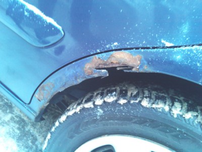

Люди добрые отзовитесь. Гниют задние колесные арки, подскажите где можно купить в Москве рем. комплект арки? Чтобы не менять полностью задние крылья!

Если начали цвести - это к хорошему маляру надо.
Сначала к хорошему сварщику

Ремкомплекты задних арок Klokkerholm 3450581,3450582

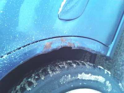

Что косаемо моих арок
Красить их уже бесполезняк.
Только замена

Жестянщику делов на день и маляру на 3, потом на антикор изнутри и будет тебе счастье.
Только замена
охренеть, у меня на GD только через 20 лет такое появилось.
