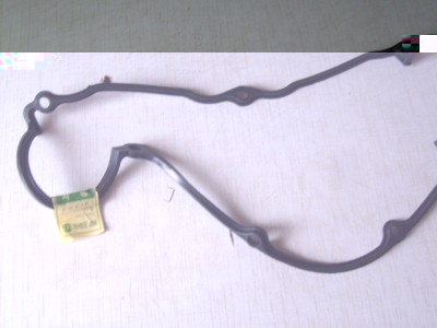

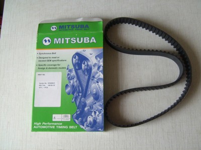

Всем привет!Забрал сегодня запчасти.Что скажете?Прокладка-Корея(во всяком случае,так написано),помпа-GMB.Антифриз-Castrol,концентрат(разведу 50\50).Завтра планирую всё поменять.
Комментарий к файлу: Прокладка клапанной крышки
009.jpg [ 159.13 | Просмотров: 7621 ]
Комментарий к файлу: ГРМ
008.jpg [ 187.57 | Просмотров: 7621 ]

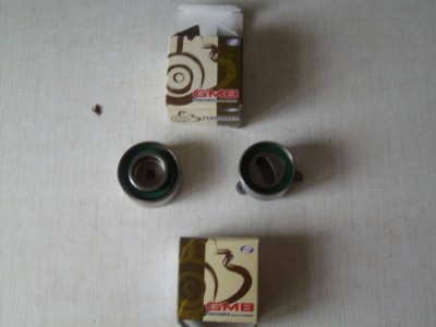

Комментарий к файлу: Натяжной и обводной ролики
010.jpg [ 163.84 | Просмотров: 7594 ]

Помпа и ролики GMB зачетные, такие же ставил себе при замене, ходят без проблем. Ремень... хз что за фирма, мое предпочтение из неригинала только Gates (без альтернативы... имхо). Прокладку не особо четко видно на фото, но вроде как по отливам оригинал напоминает, взял-так взял, ставь и смотри будет ли сопливить, если что заменишь на оригинал.

03 июн 2010 13:07
Стояли у меня такие ролики. Прошли 20 тыс и завыли. При снятии оказались синего цвета. То есть грелись как утюг, скорее всего из-за недостатка внутренней смазки. Сейчас стоят оригинальные Mazda. Ремень такой первый раз вижу. Ничё сказать не могу. По поводу прокладки переживать не стоит. Даже если кое где засопливит - снял, намазал геметиком и забыл. Ну а помпа... Время покажет. Это верно.

Видимо с этим производителем неоднозначная ситуация складывается, "как повезет" :) . Я при замене ремня поставил такие же - GMB, прошли уже 57 тыщ., пока без проблем
03 июн 2010 15:26
Сообщений: 613
В принципе,у меня никакого шума от роликов не слышно.Но,почему-то, все советуют поменять,раз представился случай.Что скажете,гуру? :)
03 июн 2010 16:38
Что скажут гуру я не знаю, но ролики поменять посоветовали правильно. Это дешевле, чем потом капиталить двигатель в случае обрыва ремня из-за заклинившего ролика.
