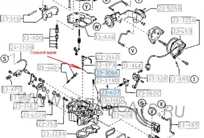

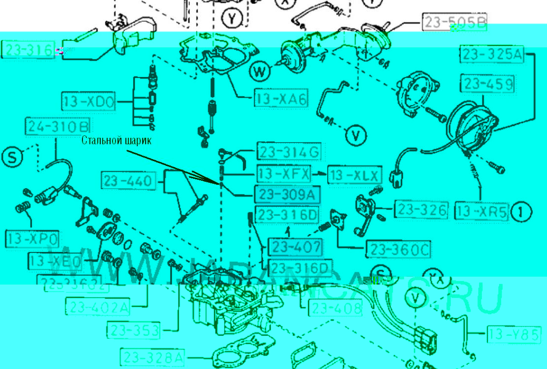

Всем привет! До сих пор мучиюсь с карбюратором, после долгих размышлений и распросов пришел к выводу что не хватает шарика на ускорительном насосе (за наводки и подсказки огромное спасибо Stripsmile), дак вот вопросик, может у кого Aisan разобранный, можете глянуть диаметр этого шарика? и может ли из за отсутствия его перерасход и когда винт качества полностью закручиваешь движок не глохнет, либо игла винта количества не перекрывает, либо идет еще подсос топлива откуда то?
.JPG
.JPG [ 125.9 | Просмотров: 4292 ]
02 дек 2011 08:17
Сообщений: 497
Без шарика конечно возможен перерасход, он же выполняет роль клапана. А диаметр его ровно 4мм.
не отMAZDывайся!
02 дек 2011 08:25
Зарегистрирован: 14 июн 2011 07:23
Сообщений: 244
Откуда: Челябинск
Автомобиль: 323 BF E5
Огромнейшее спасибо за скорый ответ, пойду ломать подшипники на работе :)
02 дек 2011 09:09
Сообщений: 244
Откуда: Челябинск
шарик установлен, а при закрученном винте качества все равно не глохнет, ну да ладно, будем наблюдать за расходом и за нагаром на свечках. :)
