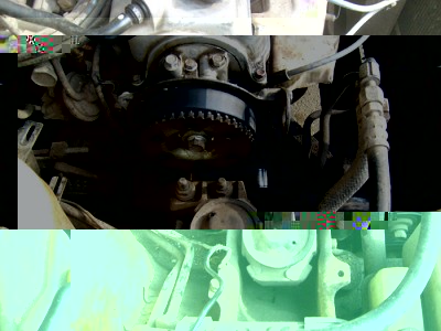

Поменял помпу и натяжной и обводной ролики.А началось утро с полной жопы!Звоню слесарю,-сегодня не работает,жена родила.Ну,поздравляю!Т.к. машина нужна завтра позарез,еду к себе на гараж,переодеваюсь и ,вспомнив молодость,открываю капот и начинается "геморой"-пару сигарет,план,с чего начинать ,составлен,ну,и поехали...Для того,чтобы добраться до всех болтов кожуха (две половинки)пришлось снять ремни гены и ГУРа.До нижних болтов сверху не дотянуться,поэтому снял колесо-теперь все болты доступны!Выставил метки на шестерне коленвала и распредвала,ослабил натяжной ролик,оттянул влево до конца,подтянул болт и снял с шестерни распредвала ремень.Для того,чтобы снять его с шестерни коленвала,надо открутить шесть болтов и снять шкив с коленвала.Теперь ремень ГУРа в руках.Далее снял ролики,очередь за помпой.Открутилось всё нормально,единственное-не везде удобно.Но,кто прошёл через наши Тазики,всё фигня.Через полчаса(с перекурчиком)и помпа была в руках.Всё протираем,прокладку аккуратнеько мажем герметиком и помпу на место.Остальное уже в обратной последовательности.Так я съэкономил полторы штуки и вспомнил молодость!
Комментарий к файлу: Сильно мешает крепление мотора.
011.jpg [ 193.76 | Просмотров: 8732 ]
