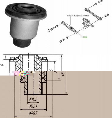

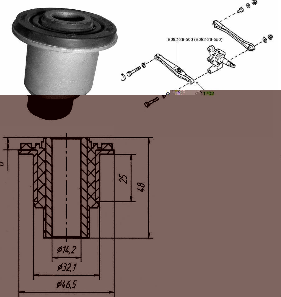

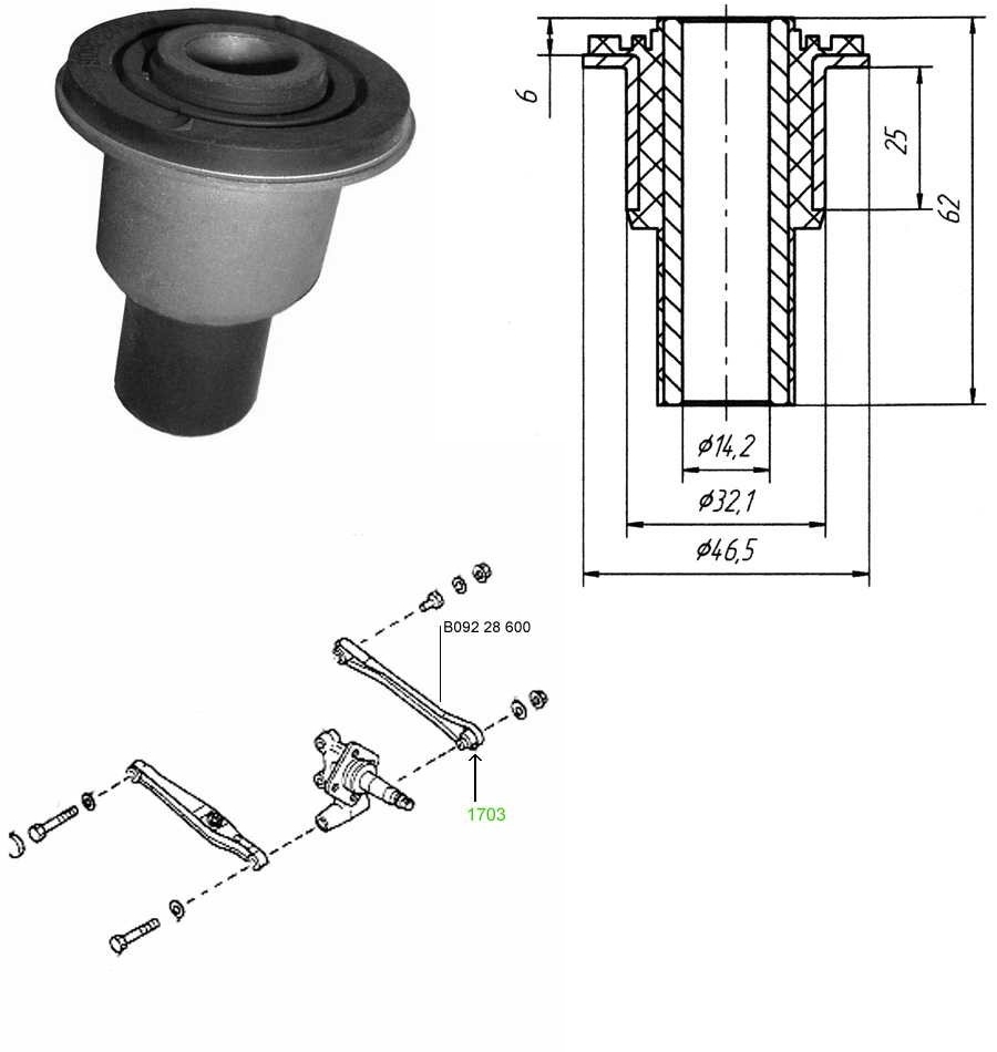

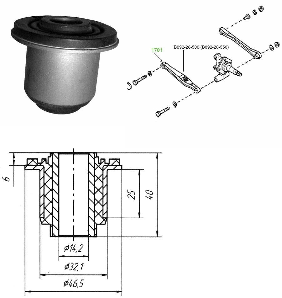

Люди добрые помогите пожалуйста, второй год не могу поменять задние сайлентблоки на поперечных тягах. Второй год рыщу по бескрайним простором интернета... Нашёл только на Украине, которая их производит хрен знает какой фирмой. Установили на них свой каталожный номер и ссылку на маздовский оригинал. Маздовский только в сборе со всей тягой идёт, по отдельности не нашёл... Короче всё что по ним смог нарыть выложу. Посмотрите, может кто подскажет католожные номеры иных производителей?... Стартер глючить начал, вот заказ дособирать не могу и всё сразу заказать... Плиз, заказ уже пора делать срочняком, всё горит :) Голова от этих салентов взрывается %)
По каталогу: MAZDA ------------ B09228500 и B09228600
MetGum ----------- 17-01, 17-02, 17-03, 17-04 (Украина)
BCGUMA ----------- BC1502, BC1503, BC1504, BC1505 (Украина)
Больше не чего не нашёл... Всё нафиг перевернул :( Может не всё? Подскажите

Good-Warrior это ты удачно зашёл )))
J4 253 000 - поперечный сайлент внутренний
J4 253 001 - Поперечный сайлент внешний
Только их в продаже сложно найдти, в экзисте просто нет, на autopiter.ru вроде есть, но всё что заказывал у российских поставщиков - отказали.. из германии вроде везут, уже больше месяца, к середине декабря обещают доставить..

а вот ещё экзист предложил как аналог каталожной модели:
571 0717 - наружный
571 0785 - внутренний
http://www.drive2.ru/cars/mazda/familia/familia_vi/kuzmich-l/

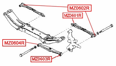

kuzmich_L писал(а):
Good-Warrior
Здесь пробовал ? У меня всё получилось, цена где-то рублей 700 за все 4 штуки.. заказ вроде оформляется без проблем, но я сначала посмотрю что мне из Германии приедет..
Ага, видел там, тоже пока в поисковике висит второй день, не закрываю. Вот тут VTR нашёл ))) Правда подписаны для другой модели на их офсайте, может потому в поисковиках с ними такая проблема, потому на сайлентблочных каталогах от распространённых производителей они и не видны... Но мне кажется они и есть те самые. Вот они гляньте
http://cat.vtr.su/cat/?s=5&search=MZ0602R
http://cat.vtr.su/cat/?s=5&search=MZ0603R
http://cat.vtr.su/cat/?s=5&search=MZ0604R, а вот и последний нашёл под регулировочную втулку я так понял, потому он с внутренним большим деаметром
http://www.vtr-autoruss.ru/shop/25636/desc/mz0601r
Причём они есть и на экзисте 663,67 руб. (плюс доставка 75% от стоимости товара), выходит очень дорого около 1000 руб. На офсайте vtr они на заказ стоят 590,20 руб и если по почте, то за пересылку не берут, только отдашь почте... Вот по этим ссылкам... Правда меня наружний диаметр смущает... Может всё таки это не они??? А остальное в тютельку подходит, что я сам мерил штангенциркулям... Наружний не мог только замерить, так как он в тяге был ((( Ну пробую... 2 года искал, оказывается они просто на другую машину указаны... Надеюсь, я не ошибался ))) А то один раз заказал, пришли на другую модель, уже больше года в багажнике валяются... Уж, даром бы отдал, чтоб не валялись :D

Good-Warrior
о, а VTR экзист находит и привезёт мне за 2 дня ) По рисункам похожи.. Да и не сильно большая разница в конструкции подвески у BF и BG..
Эххх... появился бы ты на нашем форуме на месяц пораньше ) Я уже не могу отменить заказ на те сайленты из Германии.
