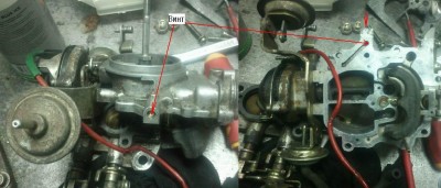

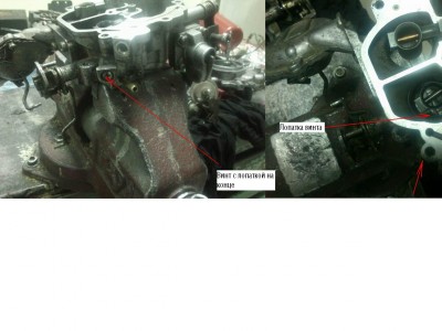

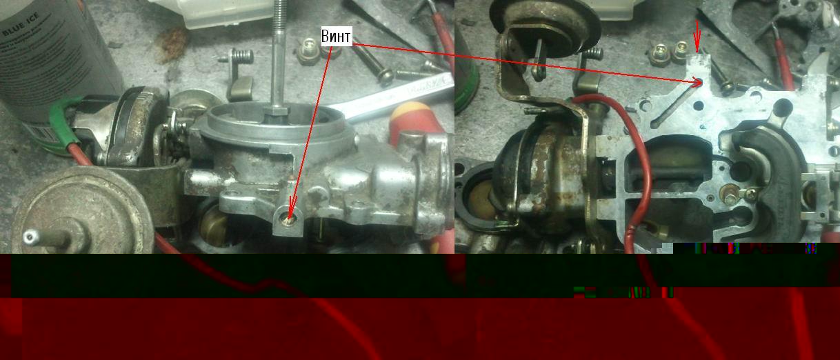

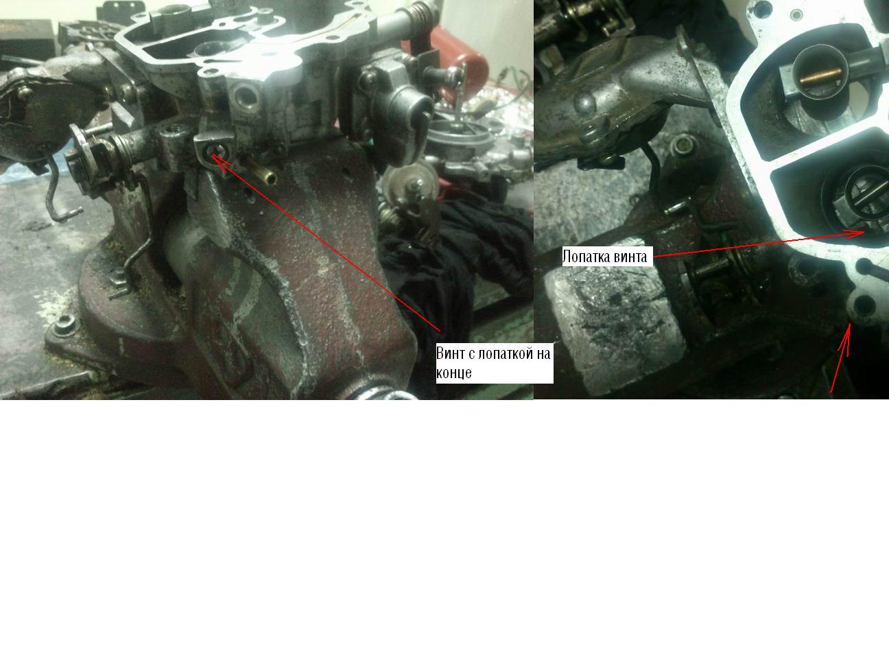

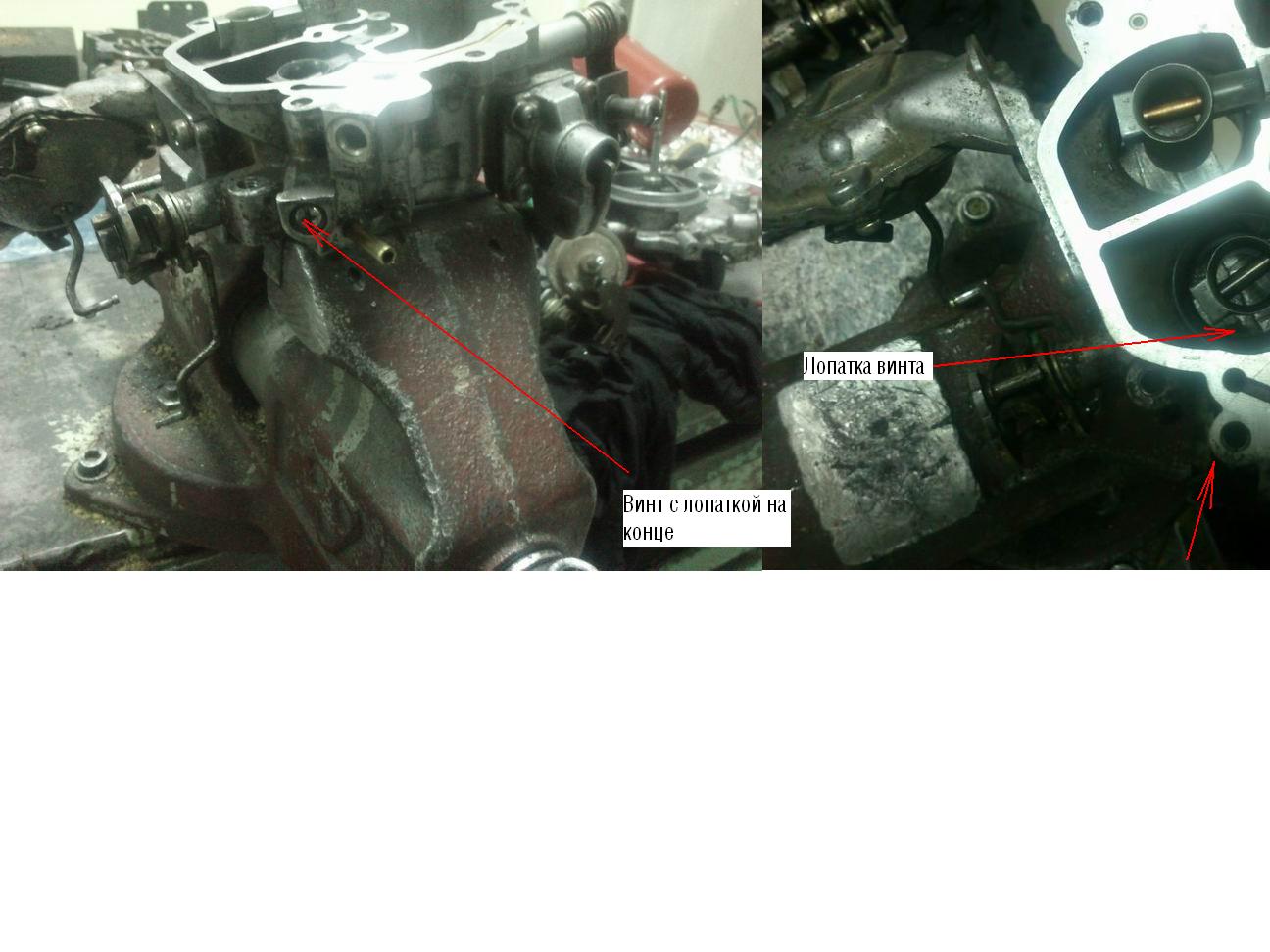

Вот сфоткал винты карбюратора, может кто подскажет для чего они? первый был видимо раньше чем то залит типа пломбы, выкрутить его не получается, на пол оборота поворачивается и все, дальше срезается шлиц под отвертку. Второй винт с концом в виде лопатки, если заеручивать лопатка упирается в диффузор.
Комментарий к файлу: вот так выглядит с лопаткой винт

Под пломбой винт качества, если сбит-закручиваешь до упора без фанатизма и потом откручиваешь на 2,5 оборота. Второй -винт количества оборотов (винт холостого хода), потом можно регулировать дальше, методика как на любых карбюраторных авто, в любой книжке по жигулям есть, закручиваешь качество немного и поднимаешь обороты винтом холостого хода.. и так до момента пока не начнет глохнуть.. потом возвращаешь назад немного. Ну и проверять настройки на ходу надо.. карбюратор однако.. :)
винт качества имеешь ввиду который в нижней части карба? если д, то я спрашиваю про винт который в верхней части карба. А если ты верхний имеешь ввиду то не пойму как регулировать все таки, получается два винта качества и два количества?
