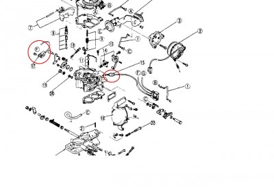

Подскажите. Крякнул датчик(регулятор) холостого хода. (тот который возле карбюратора справа) Знает может кто его номер...или какой можно поставить вместо него? у нас таких нету =((
02 фев 2012 10:29
Зарегистрирован: 14 июн 2011 07:23
Сообщений: 244
Откуда: Челябинск
Автомобиль: 323 BF E5
Какой именно датчик имеешь ввиду, который выключатель системы холостого хода (№17)? или электроклапан (№15)?

MaxS писал(а):
Ой ,походу не датчик...а вот эта штуковина под номером 2 и 3. Вообще как правильно он называется, и каков принцип его работы?
Сказали что его менять надо. Открутили ,поковырялись, назад поставили. сказали его менять =( Я посмотрел на exist.by его ценник, чуть слеза не пошла (порядка 300$) (Проблемка, после чего произошел этот гемор с оборотами была описана мной чуть выше. После чего машина раньше держала постоянно 2000, теперь вообще обороты не держит....держит когда двигатель прогреется до рабочей температуры и то не всегда.(так мне сделали, сказали держи газом до рабочей температуры). У меня болт на карбюрате закручен почти на полную). До этого она заводилась, грелась как обычно 1500... .но по мере прогревания становилось 2000. Обороты держала.
P.S. Ездил к гаражным мастерам....или стоит все-таки не пожалеть денег и на СТО сгонять, или искать карбюраторщика?? (боюсь чтобы там тоже самое не сказали =((( )
P.P.S. Ребят, очень надеюсь на вашу помощь

SDA
Это автоматика холодного запуска. Аналог подсоса. Управляет положением воздушной заслонки. Внутри вот этой коробочки стоит биметаллическая пружина. Когда заводим авто, нажали газ 1 раз, под действием пружины у нас воздушная заслонка закрывается, остается маленький зазор, как результат имеем обогащенную смесь и прогревочные обороты. К биметалической пружине подведено питание. По мере прогревания пружины, она скручивается/раскручивается, короче пытается открыть воздушную заслонку, но там стоит зубчатое колесо, которое не дает ей этого сделать. Нужно еще раз нажать тапку газа, что бы упор зубчатого колеса перескочил на следующий зуб, тогда воздушная заслонка будет открываться. При определенной температуре заслонка открывается полностью и уже получаем холостые обороты, а не прогревочные. Примерно так работает эта штуковина. В принципе некоторые выкидывают этот полуавтомат и ставят себе обыкновенный подсос, ну тросс в смысле (рассмотрите этот вариант, всяко бюджетней). Если эта биметаллическая пружина потеряла свои свойства, то ее уже никак не сделаешь. Ну а насчет Вашей проблемы с оборотами, видимо как раз таки пружина не давала открываться до конца воздушной заслонке, в следствии чего и были высокие холостые обороты или банально грязью заросло то зубчатое колесо, про которое я говорил. Как вариант могла подклинивать сама воздушная заслонка. Да еще, к этой автоматике холодного запуска идет проводок, Вы померяйте напряжение, оно там есть или провод в обрыве. Вообще в принципе после прогревания двигателя эта автоматика больше не учавствует в работе карба, так что если она и приказала долго жить, то прогретый двигатель сейчас не держит обороты по другой причине, возможно просто нужно карб настроить, а то мало ли чего Вы там винтами накрутили. На прогретом двигателе сейчас воздушная заслонка полностью открыта?
MAZDA 323 BF двиг Е5 1987 г.в.

Sleeper писал(а):
Sleeper
все правильно описал, единственная поправка что ломаться там не чему, если визуально пружина целая уонечно и не переломлена на части. Ее главное правильно установить, в холодном состоянии она пытается закрыть воздушную заслонку, когда нагревается то отходит от рычага воздушной заслонки, а уже при достижении нормальной температуры прии нажатии на педаль газа овобождается зубчатый сектор, и через тяги открываетт воздушную заслонку. Если есть выкуумники на карбе, то помоему при достижении определенной тепературу движка срабатывает температурный датчик, который открывает электроклапан и вакуумником освобождается зубчатый сектор, то есть стоит машина на прогревочных молотит, как тока температура достигает определенного значения обороты сами падают до холостых.
То что у тебя щас нет прогревочных оборотов значит просто пружинка не стит на месте и воздушная заслонка не закрывается, отсюда и прогревочных нет.
Уточни какой болт закрыт на полную?
забыл еще сказать, когда движок холодный, перед запуском нажимаешь педаль газа должна закрываться воздуная заслонка и одновременно с ней зубчатый сектор удерживает приоткрытой дроссельную заслонку, получаются прогревочный обороты не только за счет переобогащения но и за счет открытия дроссельной заслонки.
Скачай книжку по карбюратору (есть в шапке) там нормально описана работа автоподсоса, думаю резберешься. Удачи :)

MaxS
Cогласен, разве напряжение может не подаваться на эту биметаллическую пружину, тогда она греться не будет :)
SDA
Настройку самой автоматики тоже следует проверить. Может оказаться так, что пружина изначально настроена так, что даже в нагретом состоянии не высвобождает до конца воздушную заслонку.
P.S. Скачай книжку по японским карбам, там все описано как что проверить и как что настроить. Линки есть в начале темы. Если не найдешь, стучись ко мне, у меня есть.

SDA
проверь вообще провод от него подключен? должен идти к генератору в специальный разъем.

MaxS, Sleeper Большое вам спасибо, что не оставили мою проблему без внимания, и за то что разжевали все подробно.
По поводу провода, он был весь истрепан ,и похоже поплавился....и сказали что возможно было короткое замыкание ,вот и коротнуло ( Но так как там вы говорите, только пластинка, ломаться нечему....разве в этом причина??). Вот и поэтому может стали грешить на эту автоматику холодного запуска (увидели проводок плохой...и все). Датчик сняли, поставили на место и после этого вообще обороты перестала держать. (раньше хоть заведешь, подержишь газ секунд 20 на 2000 об, потом отпускаешь и все держало...машина грелась, а я снег счищал. А теперь сиди и держи газом до рабочей температуры двигателя...и то не факт что держать будет). Может когда ставили, не так поставили? Провод поменяли и я думаю присоединили...хотя я ещё гляну, может не туда присоединили...или оторвался, хотя вряд ли (один минус ,сейчас зима, морозы сильные...пока делать ничего не могу...да и гаража нету)
Открыта ли полностью воздушная заслонка на прогретом...тут я ничего сказать не могу.
Болт количества закручен почти на полную (раньше такого не было....было все норм)
Вообщем спасибо ещё раз....пройдут морозы буду что-то делать...наверное искать того кто разбирается в карбюраторах и поможет мне.
Вообщем я понял что:
Это автоматика тут не причем (так как даже при рабочей температуре машина не держит обороты)
Надо настраивать карбюратор
P.S. Сильно сложно переделать на ручной подсос?? И можно ли поставить другой карб...напрмер от 323, но у которой объем двигла 1500, а не 1300....или вообще от девятки или восьмерки? И ещё как узнатьк акой карбюратор стоит (модель конкретно) ?
