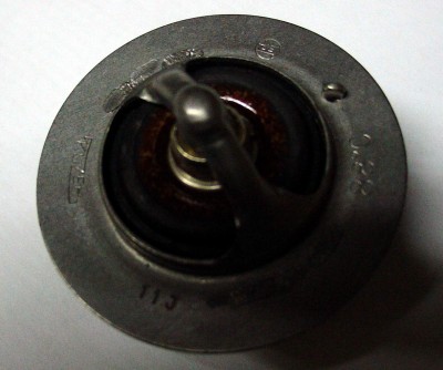

Для тех, у кого проблемы с термостатом. Заказываем оригинальный Toyota 90916-03078 ценой в пределах 500 рублей. Радуемся быстрому прогреву: 4-5 минут при -10_-12. Жаль, привезли, когда морозы уже закончились :(
88 градусов, производитель KUZEH.
